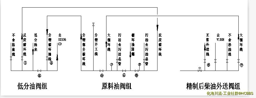

石脑油出装只有一条不合格线没有并入到循环线中,改大循环分馏循环时石脑油如何操作?

石脑油本身在 汽提塔和分馏塔就有循环,如果有外送说明还有石脑油产生 ,一般循环是在生产温度低时才会产生,所以没有石脑的大循环也没有问题。

反应系统出问题两路循环的话,分馏部分可以按照之前的参数循环吗,如果可以 石脑油怎么办

1、装置都循环了,分馏系统应该应该也降温了,回流很快就停了根本就没有石脑油可送了。 2、装置大循环,我们这里有个问题:精制柴油后路都是去罐区的,泵出口压力经过诸多换热器空冷后低于原料油缓冲罐压力。后来经  详情 回复 发表于 2019-5-4 21:01
2、装置大循环,我们这里有个问题:精制柴油后路都是去罐区的,泵出口压力经过诸多换热器空冷后低于原料油缓冲罐压力。后来经过改造才循环起来了。

去原料罐啊

如果分馏短时间循环,温度压力不变呢,石脑油怎么办

没有线

分馏循环是走的塔底油,石脑油在分馏降温时很少抽出了,可增大回流比或者改出装置。
