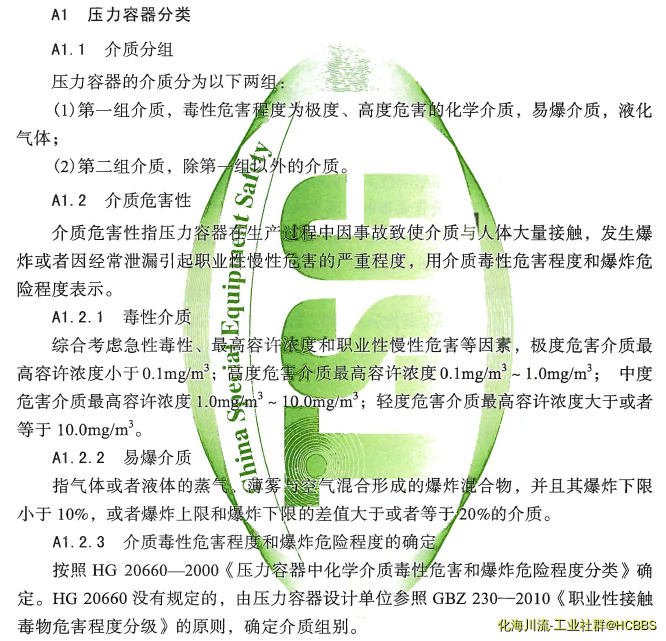

[讨论] 关于压力容器介质毒性的讨论
5.1K |8
跳转到指定楼层
guoshu258VIP会员 VIP会员 | 只看该作者 回帖奖励 |倒序浏览 |阅读模式       最后访问IP四川省
简介--本帖最后由 guoshu258 于 2019-4-24 11:14 编辑 .guestviewthumb {margin:10px auto; text-align:center;}.guestviewthumb a {font-size:12px;}.guestviewthumb_cur {cursor:url("template/one_default/assets/common/scf.gif"), default; max-width:300px;}.ie6 .guestviewthumb_cur { width:300px !important;} 登录/注册后可看大图 TIM图片20190424101442.png (400.13 KB, 下载次数: 3) 下载附件  保存到相册 2019-4-24 10:15 上传 // [预览] strpos(TIM图片20190424101442.png,'.doc') !== false //strpos(TIM图片20190424101442.png,'.doc') !== false || strpos(TIM图片20190424101442.png,'.docx') !== false 1793285 == 1725814 var jq = jQuery.noConflict(); function buyAction0(aid,tid){ layer.closeAll(); } function showBuy(aid,tid){ showWindow('attachpay', "forum.php?mod=misc&action=attachpay&aid="+aid+"&tid="+tid); } function showtip0(aid,tid){ layer.open({ type: 2, shade:0.1, area:['1200px','800px'], title:'附件预览', shadeClose:true, //content: 'https:// ...-登录查看全文

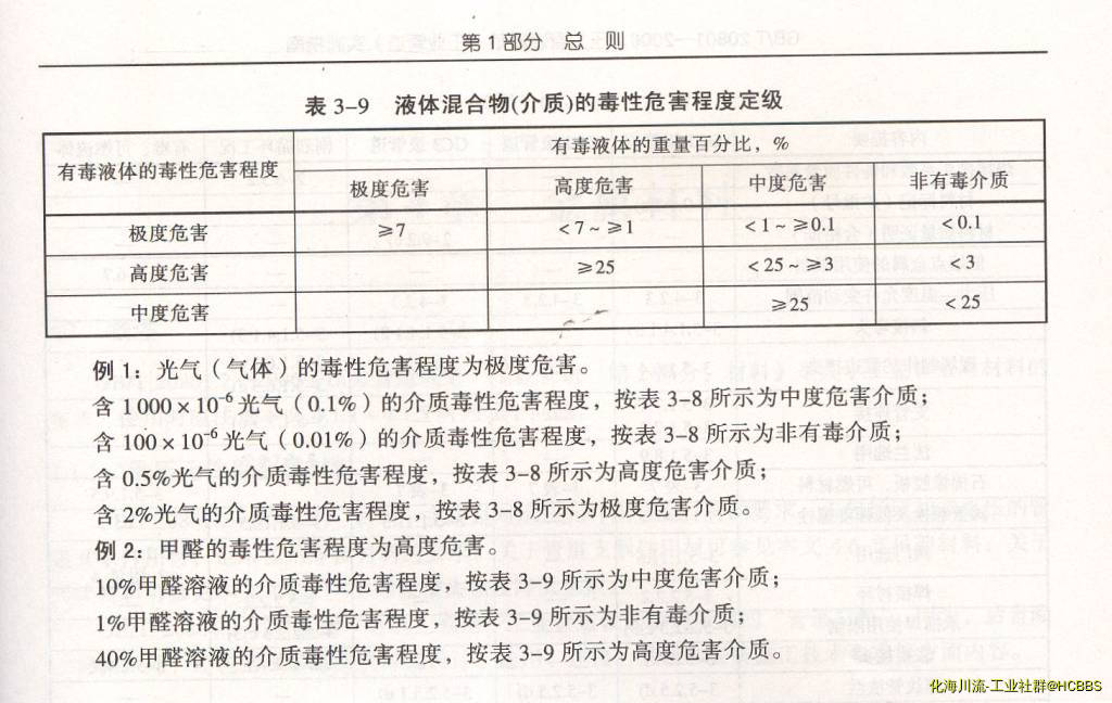

简介--楼主所说的浓度与标准上的浓度是两码事-登录查看全文

简介--HG/T20660-2017将很多中度危害的都归到高度危害了,我大概看了下,致癌的介质都归为高度危害了,像二氯甲烷这些常用的化工溶剂。这对设备的制造成本影响很大的。目前我们尽量按造HG/T20660-2017设计,但是有时,考虑 ...-登录查看全文

简介--容规中是按HG/T20660-2000分类,这个HG/T20660-2000是带了年号的。不用HG/T20660-2017版。 关于最高允许浓度问题,个人认为要综合A1.3.4条 P102考虑。 当介质类型为极度危害,含量小于0.1mg/m3时,设计单位自己定; ...-登录查看全文

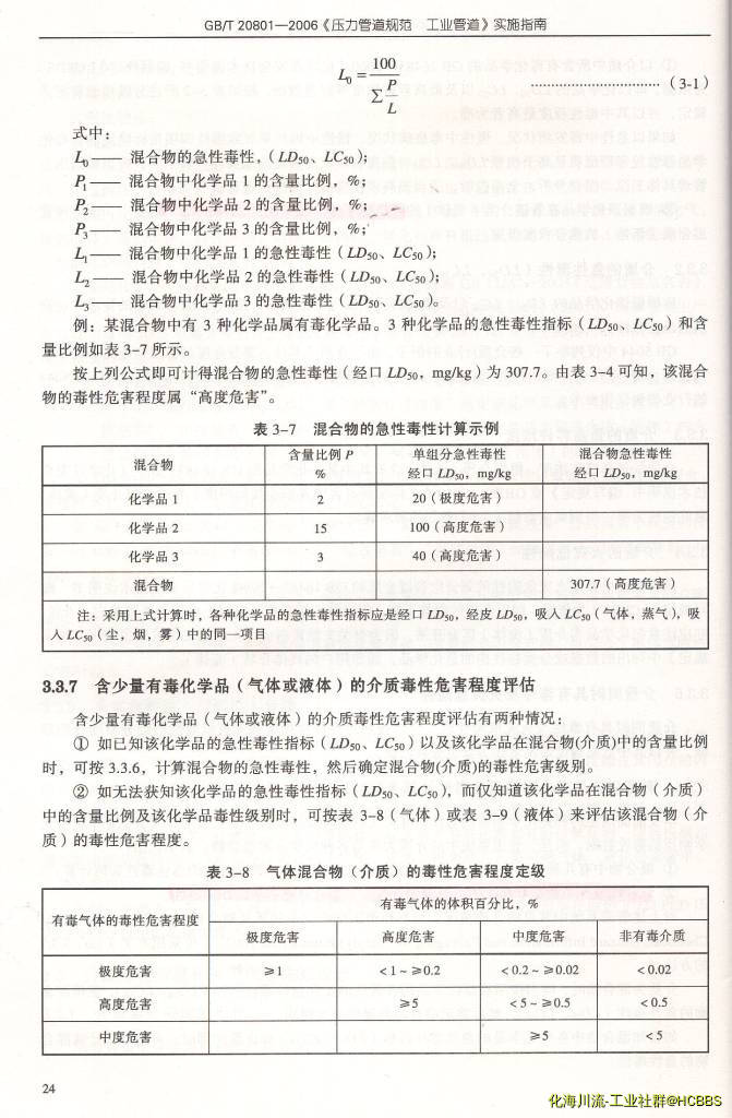

简介--参考GB/T20801-2006-登录查看全文

简介--这一块比较恼火,GB150  和TSG21-2016  中的两个协调标准  GB6479-2000 和 HG/T20660- 2000  叫人蛋疼,最早叫引用标准,现在又出了一个协调标准?很难理解。 ...-登录查看全文
