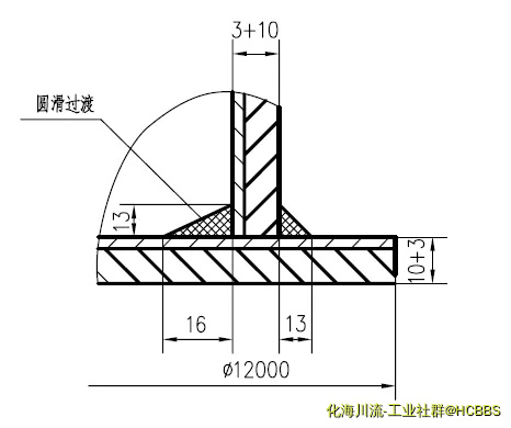

现有5个储罐,直径12m左右。材料是316L的,本来是按照不锈钢设计的。后来业主要求降低造价,要求使用Q235B+316L的复合板。复合板储罐我们以前也建造过。但是罐底板都采用的纯不锈钢。现在业主为了统一材料规格,方便向复合板厂订货集中爆一批板子,也为了节省成本,要求罐底也用复合板。设计单位图纸给出的结构如下图,与不锈钢储罐的罐底角焊缝结构无异。
后来业主审图提出,上图的结构,外侧是不锈钢与碳钢焊接,内侧是不锈钢与不锈钢焊接。第一,复合板的角焊缝,不开坡口能保证强度么?毕竟罐底角焊缝受力比较苛刻。第二,外侧是不锈钢与碳钢焊接,而且是角焊缝,焊接具有可操作性么?
而后设计单位把图又修改成下图的结构:
业主审图后的意见是,这种结构底圈壁板开坡口了,属于组合焊缝,强度比原来的好。但是应该把罐底板的不锈钢复层刨除后再焊接,然后再堆焊不锈钢。施工单位不太乐意,说是罐直径较大,这么做太麻烦。
设计单位认为没有必要,复合板选的是B1级,本身结合强度与纯不锈钢无异了。不需要刨除复层,直接是复层表面焊接即可。
对于以上2种结构以及业主的意见,大家怎么看?

发表于 2019-4-24 10:45:36
赞同业主的意见。罐底角焊缝受力条件比较苛刻了,如果要采用复合板,则此部位必须保证碳钢与碳钢焊接,复层必须剥离。就像复合板结构的塔器内部主要承重梁都需要剥离的,不能考虑复合板B1级就可以了,角焊缝这么大的焊接量,收缩应力可能造成复层自行剥离的。

这种结构呗? [attachimg]1794108[/attachimg]  详情 回复 发表于 2019-4-24 11:55

这种结构呗?
发表于 2019-4-24 11:55:48
这个图的确有些问题,罐内基层焊材与复层焊材之间应有过渡层焊材,复层的剥离应向结合面以下多剥离1mm左右。  详情 回复 发表于 2019-4-24 16:05
是这个意思,但罐外边缘板没有必要再堆焊不锈钢吧,但要处理好局部的焊缝,避免碳钢焊条焊在不锈钢上。  详情 回复 发表于 2019-4-24 13:47
怎么处理呢?
发表于 2019-4-24 13:55:02
也是啊, 不堆焊就成储水槽了,这种结构是不好处理啊,还是堆焊过渡材料吧。  详情 回复 发表于 2019-4-24 13:59
发表于 2019-4-24 13:59:28
角焊缝外侧堆焊过渡材料,里侧那个呢?先堆焊过渡层再堆焊覆层?  详情 回复 发表于 2019-4-24 14:07
蓝天 + 5 积极参与
发表于 2019-4-24 14:07:59
是啊,内部是要保证防腐性的,碳钢焊接、过渡层、复层的顺序。  详情 回复 发表于 2019-4-24 14:44

角焊缝的过渡层是什么样子的呢?有图示不?
发表于 2019-4-24 14:52:28
所谓过渡层就是采用高铬镍的焊材如A307焊接过渡,再采用与复层材料相同的焊材焊接面层如A107等  详情 回复 发表于 2019-4-24 15:57
发表于 2019-4-24 16:05:59
复层的剥离应向结合面以下多剥离1mm左右。 复层的剥离应向结合面以下多剥离1mm,那就要剥离掉1mm基层Q345R了。  详情 回复 发表于 2019-4-24 16:22
复层的剥离应向结合面以下多剥离1mm,那就要剥离掉1mm基层Q345R了。这样合理么?
发表于 2019-4-24 16:22:56
是的,要将复层材料彻底剥离掉,否则焊接会出问题。  详情 回复 发表于 2019-4-24 16:58
发表于 2019-4-24 16:58:25
你的意思是说,覆层不但要剥离掉,基层也要剥离掉1mm?  详情 回复 发表于 2019-4-24 17:00
发表于 2019-4-24 17:00:00
一般是要求剥离至结合面以下0.5~1mm,结合面微观上看应该是锯齿状的,要将复层材料彻底剥离。  详情 回复 发表于 2019-4-24 17:02

涨姿势了,话说还没做过复合板的大型储罐。
对于大角焊缝,不开坡口肯定是不对的,业主第一次提出来的疑问是对的。
第二次业主提的疑问,要把耐蚀层剥离,这个我觉得就有待商榷了。
首先,这个大型储罐,剥离-清除-焊接-堆焊。这个工作量不是一般的大吧!而且是否有必要进行剥离,这个应该要计算下,可以通过局部分析下角焊缝的应力情况,看看达到复合板剪切力的百分比,如果真的不大,我觉得也剥离与否也无所谓。
如果通过计算该部位应力确实很大,必须剥离,那我觉得边缘板还不如直接用不锈钢的好。
