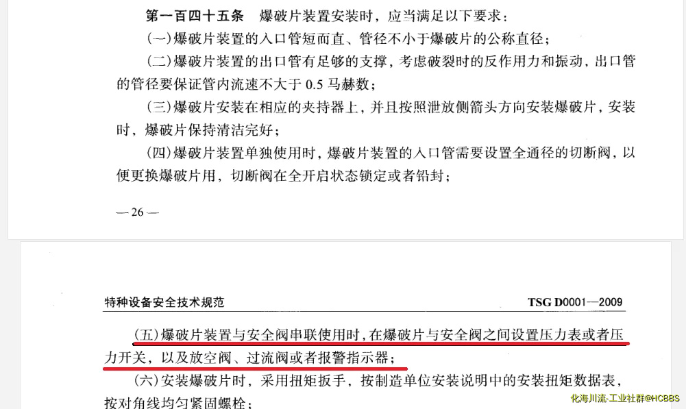

在TSG D0001-2009 压力管道安全技术监察规程-工业管道(管规)中,第145条,如下图
在这条中第(五)项中规定:爆破片装置与安全阀串联使用时,在爆破片与安全阀之间设置压力表或者压力开关,以及放空阀、过流阀或者报警指示器。
想问一下,为什么要设置“压力表或者压力开关,以及放空阀、过流阀或者报警指示器”这些辅助装置?究竟有什么作用?对于不能外排的有毒介质来说,这些物件在超压泄放时不是累赘吗?

检测爆破片和安全阀之间的压力,报警指示器是当爆破片泄放压力后会发出报警信号,更直观的检测爆破片的使用情况。

防止爆破片和安全阀之间产生压力,导致安全泄放装置不能正常起跳。
我认为设置的放空阀等只有在安全阀爆破片之间的空间产生压力时,才会开启。

安全阀与爆破片组合安装后,在两者之间的确形成了一个封闭的容腔,但是也只是空气而已,不会有其他什么特殊介质,就是环境温度有变化,也只是较小幅度的变化,可能会产生多大的压力呢?

影响的是爆破片的背压

检测爆破片是否完好
