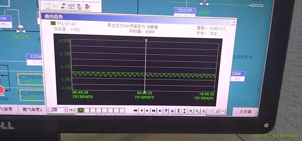

1.70t/h溶剂再生塔塔内压力波动大,塔顶压力在0.070MPa到0.09MPa范围内频繁波动,未找到原因。
2.胺液浓度补充了大量MDEA后一直提不起来,浓度在15%左右。

回流罐有没有送往汽提的线?可以通过这根线来提高浓度

先把压控阀放手动看看压力的变化,用排除法找找原因!

压力波动的原因已经找到了

加工负荷太小气液相不平衡导致的,现在酸性气量增大了,压力已经稳住了。

贫液罐上的水封有问题吗?

现在没问题了

还有就是胺液发泡问题,会造成频繁冲塔淹塔。这个要注意。

换成50t/h的溶剂再生,未出现这个问题
