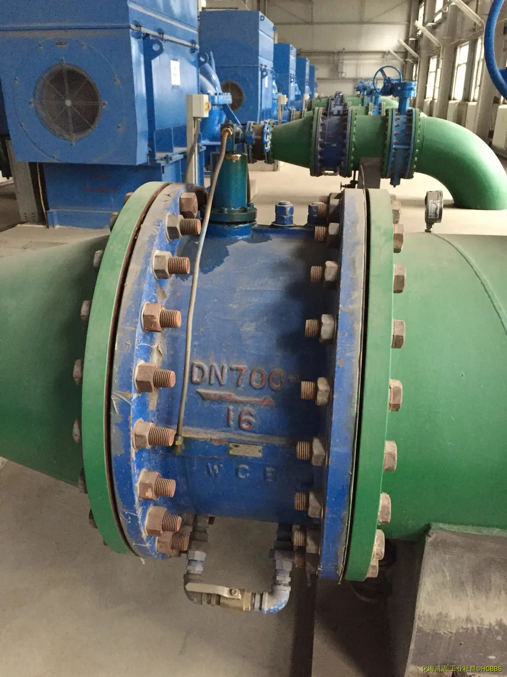

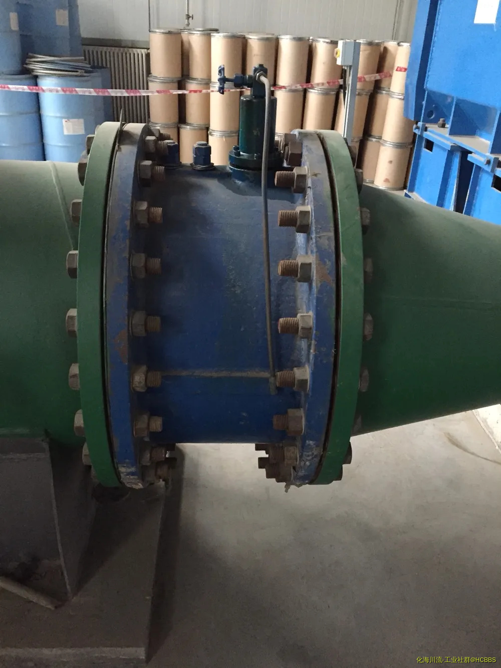

[讨论] 止回阀顶上这是什么
3.1K |11
简介--循环水泵出口止回阀,顶上的像是油缸?有懂的海友没?-登录查看全文
登录/注册与千万化工人交流...

简介--是不是平衡作用的啊-登录查看全文
发表于 2019-4-13 20:40:33
泡沫_ZPTK + 5 积极参与
简介--看上去是类似于油杯,铜管与小阀是注油用的。-登录查看全文
发表于 2019-4-13 20:58:55
泡沫_ZPTK + 5 积极参与
简介--这类阀门为了减少瞬间流体被切断所产生的冲击力,用这种装置做为缓冲,防止阀门因冲击是阀门受损。这种阀门称之为缓动式止回阀。-登录查看全文
发表于 2019-4-13 22:23:26
guohaoran + 2 深入讨论
简介--缓闭止回阀-登录查看全文
发表于 2019-4-13 23:53:21
guohaoran + 2 积极参与

简介--最好采用多功能控制阀,可以更好地防止“水锤”,损坏阀门。-登录查看全文
发表于 2019-4-15 18:12:23
泡沫_ZPTK + 5 积极参与
7
水淹七军VIP会员 VIP会员 | 只看该作者       最后访问IP宁夏回族自治区
简介--缓闭式止回阀,大的阀芯上开个小孔装个小阀芯,在阀前失压是大阀芯关闭,小阀芯暂不关闭,随着大阀前后压差均衡小阀芯再关闭,你图片上的东西就是控制小阀芯的,通过取阀前压力来控制的。这种阀就减小了止回阀瞬间关 ...-登录查看全文

简介--迟开缓闭止回阀-登录查看全文
发表于 2019-4-19 18:27:51
泡沫_ZPTK + 5 积极参与
12
RedLee_ZZHIVIP会员 VIP会员 | 只看该作者       最后访问IP上海市
简介--微阻缓闭止回阀-登录查看全文
