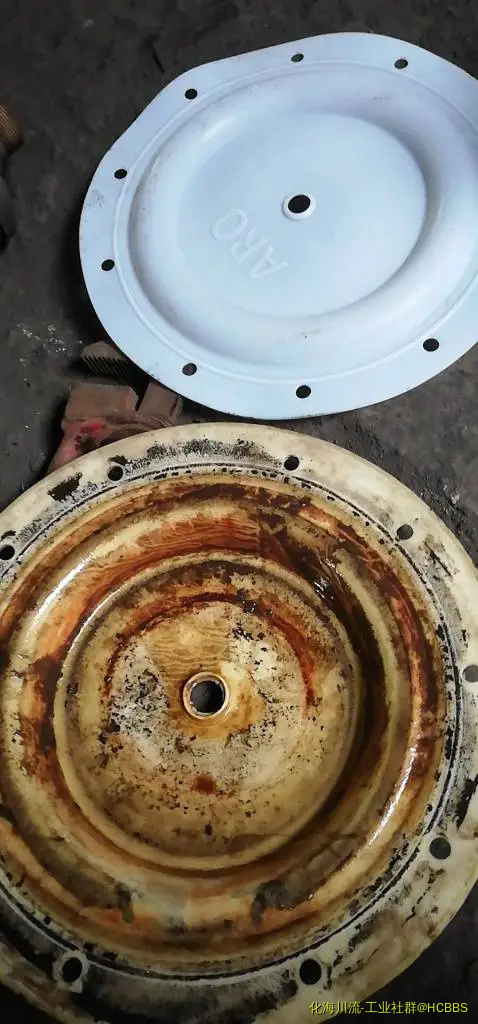

17d354a58e90b860269f3d17a072b0a.webp 9c1536b8e97ad1e338ef03e2eb77ebf.webp    英格索兰的隔膜泵,旧膜片和新膜片看起来旧的深度深一些,是因为旧的变形了吗?还是新的不配套?

跟MDL的膜片不一样。MDL的新膜片是平面、圆形,周边不带螺栓固定,是夹持安装的。经过使用以后,中间会有鼓泡形变,属正常现象。
