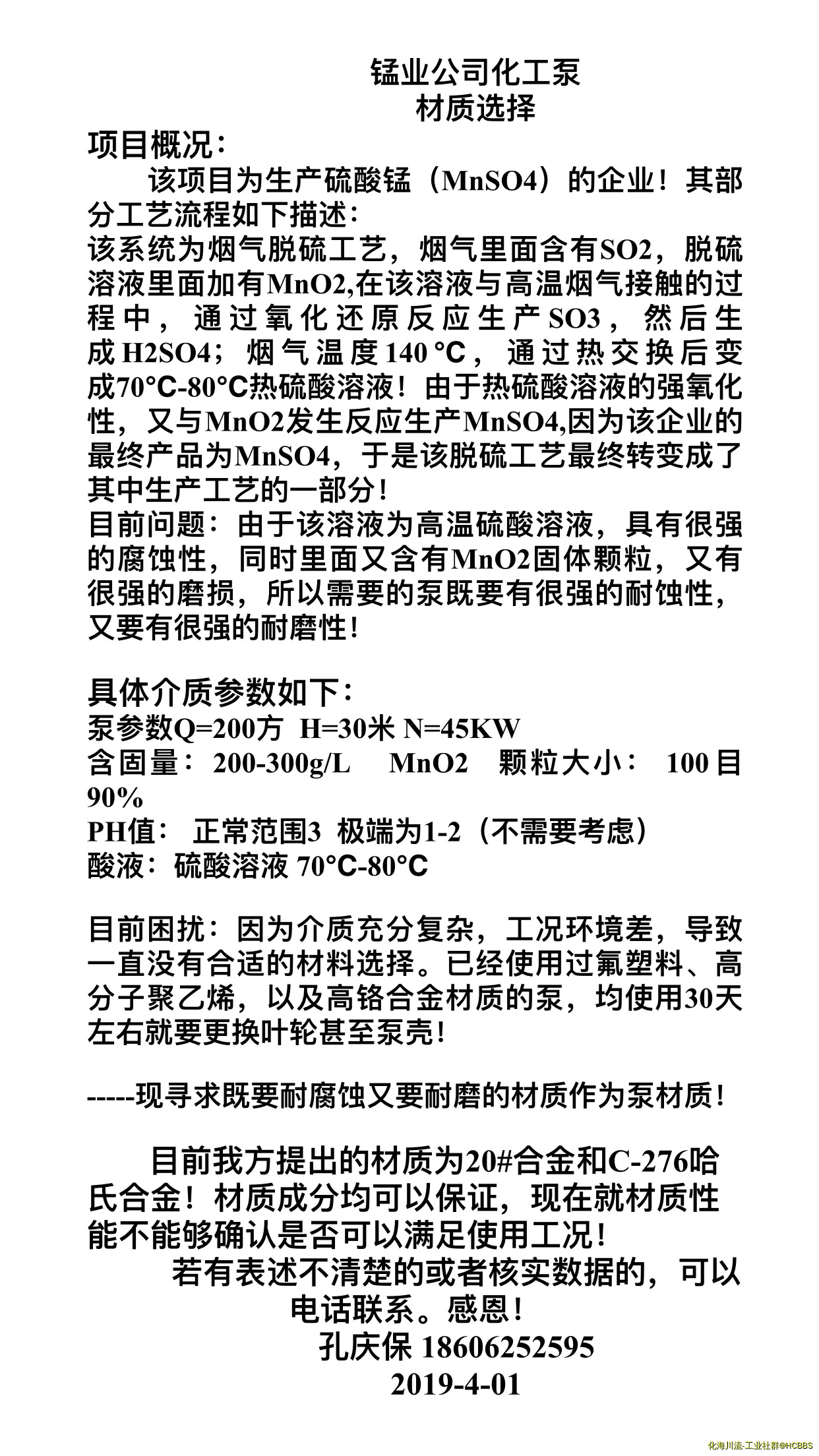

请大家帮忙确认一下这个泵,用什么材质好,谢谢????

实际工作温度应不止70-80℃,温度偏高,氟塑料F46和高分子遇高温有些吃力,尤其是叶轮。

对的。两种材质都用过了。不行。

2507或904L

使用双相不锈钢2205   2207

双相钢及镍基材料。更多知识请关注公众号“化工设备创新基地”

316L就是耐沸腾硫酸钢啊,2205双相钢耐少量氯离子,有固体颗粒不建议用非金属材料,不耐磨,或者考虑用陶瓷泵
