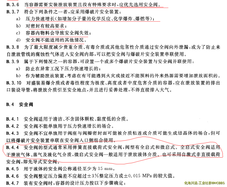

优先选用安全阀,其次是安全阀与爆破片组合,最后安全阀不适应啦再选爆破片。

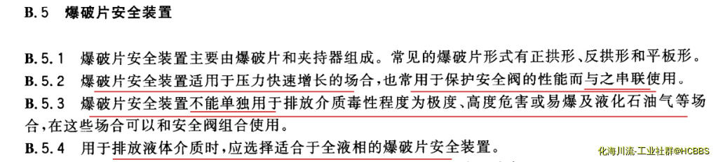

看B.3.7似乎可以使用,但是,再看B.5.3就限制的很小范围了  详情 回复 发表于 2019-3-30 15:24

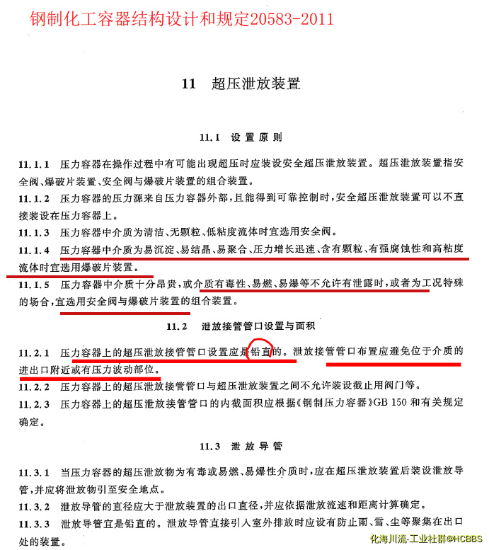

另外20583上也有介绍:

始终对11.2.2条有困惑 这个泄放管口是安全阀前的管口,还是安全阀后的管口 如果是安全阀前的管口,如果加装的爆破片,没有截止阀,如何更换爆破片 如果这样,是不是需要设置双阀?  详情 回复 发表于 2019-3-30 21:04

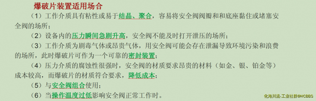

爆破片装置是不能重复闭合的泄压装置,由入口处的静压力启动,通过受压膜片的破裂来泄放压力。
简单的说就是一次性的泄压装置,在设定的爆破温度下,爆破片两侧压力差达到预定值时,爆破片即可动作(破裂或脱落),并泄放出流体。
最新国家标准可参考:GB 567-2012 《爆破片安全装置》
其他了解:看下面附件

kareale88 发表于 2019-3-30 15:32
另外20583上也有介绍:
始终对11.2.2条有困惑
如果这样,是不是需要设置双阀?
发表于 2019-3-30 21:04:56

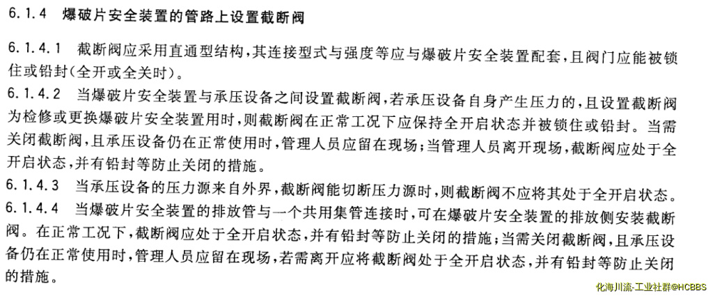

guanyue5VIP会员 VIP会员 | 显示全部楼层       最后访问IP山东省

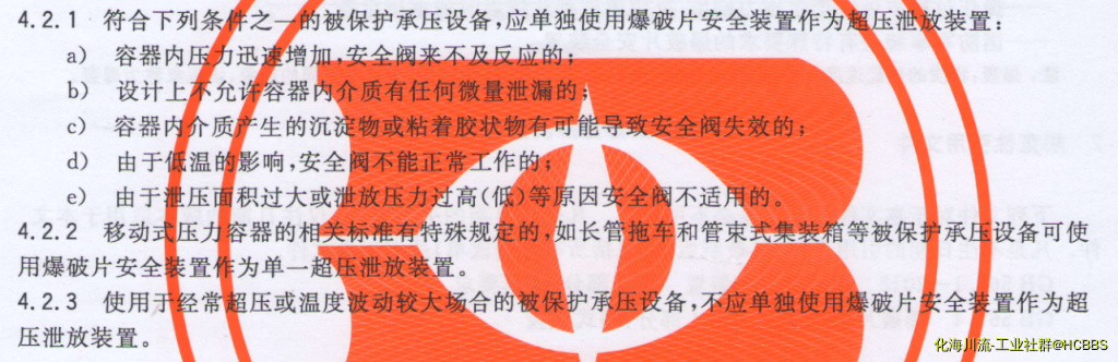

使用与经常超压或温度波动较大场合的保护承压设备,不应单独使用爆破片安全装置作为差压泄放装置。
在爆破片安全装置的排放系统中,一般不应设置截断阀(当符合以下时可以设置截断阀)。
发表于 2019-4-1 11:21:00
截断阀使用
截断阀使用
爆破片单独使用
爆破片单独使用
这就是 GB567.2-2012 《爆破片安全装置》的规定,也就是爆破片可以单独应用于压力容器的依据 希望看到有这方面使用的实例  详情 回复 发表于 2019-4-1 13:42

这个符合B.3.7 a 项 GB150.1。  详情 回复 发表于 2019-4-1 11:29
渝琴 + 8 积极参与
sxtyxsm 发表于 2019-4-1 11:21
安全阀用于物理防爆,爆破片用于化学防爆。
在爆破 ...
希望看到有这方面使用的实例
发表于 2019-4-1 13:42:31
个人认为还是处于工况、工艺考量吧。 正常化工企业工艺管道、加压槽车、压力容器等的设置安全阀的比列远远大于爆破片。 不谈标准规范,就安全阀可以回座而爆破片无法重复闭合这一点,就基本决定了爆破片的使用  详情 回复 发表于 2019-4-2 14:07
希望看到有 ...
个人认为还是处于工况、工艺考量吧。
不谈标准规范,就安全阀可以回座而爆破片无法重复闭合这一点,就基本决定了爆破片的使用率不会太高。
虽然爆破片的成本较低、密封性能好,但是每次动作都会导致部分或者整个工段停工,大量物料急剧泄放,损失真的无法估量。
当然,任何事物都不是绝对的,可以参考以下几条决定爆破片的使用。
个人非常不建议单独使用爆破片,哪怕是一台压缩空气或氮气储罐,小心驶得万年船,节约那一点成本,得不偿失。
