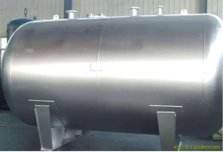

[讨论] 卧式储槽封头上可以开孔吗开DN80

yangtzeliuVIP会员 VIP会员 | 显示全部楼层       最后访问IP美国
没有不可以开孔的理由

开孔需经设计单位计算确定。

海飞丝VIP会员 VIP会员 | 显示全部楼层       最后访问IP湖北省
筒体中间的环焊缝上焊的是什么?垫板吗?
发表于 2019-3-19 16:59:23
应该是铭牌支架。  详情 回复 发表于 2019-3-19 17:02

应该是铭牌支架。

跟设计沟通,由设计出变更单增加接管。

APHRODITEVIP会员 永久VIP | 显示全部楼层       最后访问IP贵州省
可以啊,计算通过即可

独钓寒江雪_GCWIVIP会员 VIP会员 | 显示全部楼层       最后访问IP山东省
为什么不可以呢,一句话一张图信息有点少啊,你想表达什么意思?

karamentVIP会员 VIP会员 | 显示全部楼层       最后访问IP广东省
筒体尺寸/强度什么的都没有。这个无法给意见,可以直接找设计单位进行核算

巴金金VIP会员 VIP会员 | 显示全部楼层       最后访问IP陕西省
要看你的封头多大  比如在小的封头 DN219 273开80的就不合适 图中看封头很大 80的孔没问题 就是管子的壁厚和 设备强度要计算 一般没什么问题 有问题就开孔补强

zhangjin3529VIP会员 VIP会员 | 显示全部楼层       最后访问IP浙江省
不是压力容器的话没事,这直径快两米了吧
