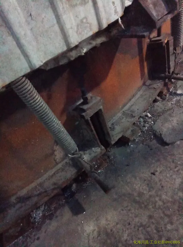

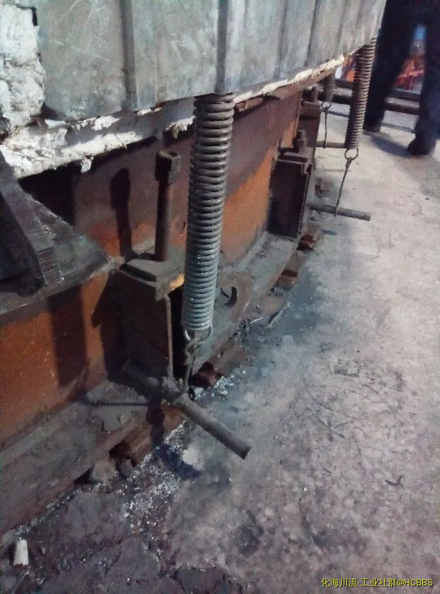

请问焦化塔那个弹簧的作用是什么?敬请指教。

披挂式保温固定挂条板用的,因为焦炭塔属于冷热疲劳作业,高温长高,低温缩短。所以需要弹簧来抵消型变。不然保温就散架了。

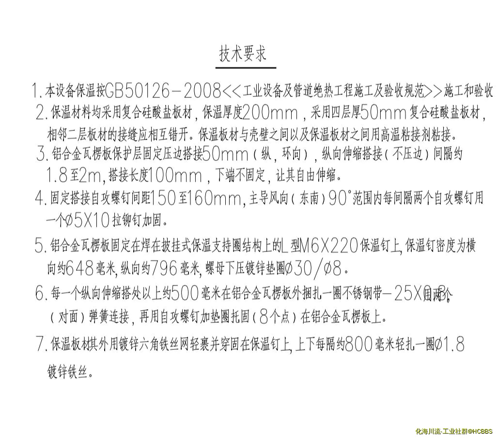

1. 见过多年前流行的踏脚裤吗,背带保温加这个弹簧是受其启发
2. 焦炭塔保温外层接近于常温,焦炭塔为高低温交变,最高膨胀差达到200mm左右,因此保温层不能固定在塔壁上而只能悬挂,下部通过弹簧固定在基础上,可以保持让保温层始终垂直平坦
3. 实际使用过程中,由于弹簧材质为碳钢,寿命不长,弹簧因腐蚀而断裂。
