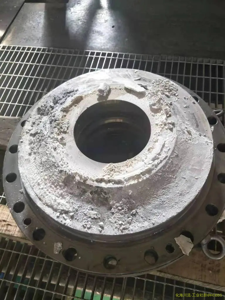

各位大侠!合成氨厂二氧化碳压缩机二段入口叶轮结垢严重,二段入口有换热器、分离器、精脱硫然后进入二段入口,压缩机因前工序停车,开车后出现二段出口压力低,入口压力高,停车拆开发现入口叶片堵塞严重,但是管道没有任何东西,分析出是氨盐但不知道具体物质,请各位大侠帮忙分析一下,或有类似经验的指点一二,谢谢!

我厂刚打开CO2压缩机高压缸,三段入口叶轮和流道结垢,造成三段入口压力高,出口压力低。垢应该是锈垢,分离器内铁锈很多,分离器除沫器为焊接多年未拆开高压水枪清洗。请问楼主垢样里有金属么?

wjfdlt1985楼主 VIP会员 VIP会员 | 显示全部楼层       最后访问IP内蒙古自治区
没有金属垢,主要是盐类

热血大哥VIP会员 VIP会员 | 显示全部楼层       最后访问IP内蒙古自治区
分析是哪种铵盐?
主要是重碳酸盐,再就是钠盐和镁盐

lxj2858VIP会员 VIP会员 | 显示全部楼层       最后访问IP江苏省
曾经历过同样故障,脱硫剂加蒸汽多了,不要开缸,低速用冷凝液洗。
能否赐教一下?什么原理形成的?贵公司如何处理的,效果如何?
