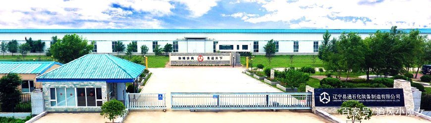

如图所示,是产自易通天下的撬装加油站设备,广泛应用于各行各业。
