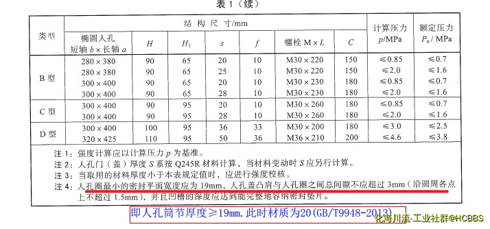

锅炉人孔标准上没有标注短节厚度?怎么选取?谢谢! NB∕T 47040-2013 锅炉人孔和手孔装置.pdf ( 下载次数: 3,容量501.76 KB,)

可以理解为19mm
发表于 2019-3-12 10:50:17
定制的时候提出筒节的材料标准为20(GB/T9948-2013)。 不然默认是锅炉材质。 这样软件上计算的时候没有锅炉材质的出现。 或者用其他算法。  详情 回复 发表于 2019-3-12 10:52
不然默认是锅炉材质。
或者用其他算法。

参考《工业锅炉通用件图册》。该图册上有相关数据。

画册不是标准!1

我的理解不是19mm。19mm是指密封面宽度。比如封头上选用不带加强圈的人孔的话,封头厚度又小于19mm,那么通常会在人孔扳边的外侧套(焊接)一个同封头材质的密封圈,之后加工密封面。
所以我跟题主有同样的疑问。
包括该标准中手孔部分的加强圈厚度也没有给出。

不,该图册但凡锅炉厂都有一本。在过去的锅炉图纸中,炉门等零部件可以直接引用图册图号而不必单独画出来。在强度计算中,加强圈的名义引用厚度就是照着图册来的。在人孔等标件的制造中,标准未指明的制造商也是直接按照图册厚度制造,除非你另外设计厚度,例如25公斤压力时将加强圈厚度设为30mm。

这个问题不仅锅炉存在,容器中所有开孔接管的厚度也都没有明确规定。原因在于国标撰写者认为,开孔接管的厚度只要满足补强要求,那一定会满足介质内压的强度要求。因此不需要做出规定。但实际上ASME的思路并不是这样的,所以在第Ⅰ卷 PG-43中做出了明确规定。另外,锅炉上的人孔一般都是内扳边设计的,没有短节,你这个是什么锅炉?

封头上的人孔一般都扳边,当然也有个别直接开孔的。当把人孔设置在筒体上的时候就都用带加强圈人孔了。
