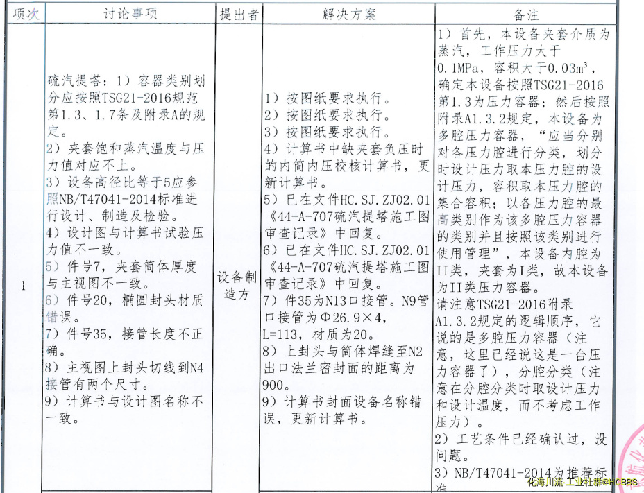

wenjiebasketVIP会员 VIP会员 | 显示全部楼层       最后访问IP河南省
看容规,按最高的划类,但是设计制造各按各的.
发表于 2019-3-12 13:13:43
kareale88 + 5 热心助人
cuizhu2005VIP会员 VIP会员 | 显示全部楼层       最后访问IP山东省
应按夹套划类,Ⅰ类
发表于 2019-3-14 14:11:27
kareale88 + 5 积极参与
DaisyyVIP会员 VIP会员 | 显示全部楼层       最后访问IP江苏省
应该按照夹套划为I类,内筒按照高度危害介质的 要求选材、设计、制造、检验
发表于 2019-3-15 08:38:05
蓝天 + 5 积极参与
这个问题《固容规》说的很清楚,多腔容器应当分别对各压力腔进行分类,内筒压力不够,就不能划类,但由于是高度危害介质,应按GB/T150的要求提高制造和检验要求。不能通过提高内筒的容器类别来处理。
发表于 2019-3-15 15:16:25

njtv楼主 VIP会员 VIP会员 | 显示全部楼层       最后访问IP四川省
QQ图片20190320133855.png 设计方的回复。
发表于 2019-3-20 13:40:02

海川大学二年  |  头衔:  【【互相答疑】】
该设备是整体出厂的,你不能要求设计单位分开算。
