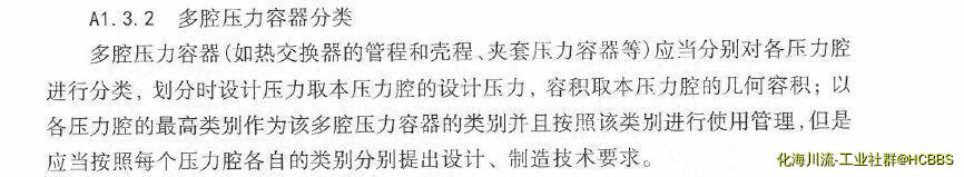

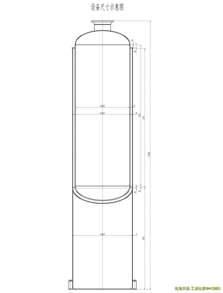

外来设计图施工(示意图及技术参数见附图),我方审查施工图发现有几台设备的划类按照TSG21规范第1.3条、第1.7条及附录A的规定,属于一类压力容器。我方理解:内容器工作压力未满足TSG21第1.3条规定,不属于TSG21规范容器,内容器不参予划类,应按夹套划类。在与设计方沟通后,设计方坚持划分为二类设备,因为内容器为高度危害介质,夹套为一类容器,整个设备属于压力容器,应按各压力腔最高类别作为多腔压力容器类别划分。

应按Ⅰ类容器,内筒虽然是高度危害介质,但压力不够,不在类。

按照《固容规》划类内容器不类,但设计划类也就是二类,按设计要求得了。

夹套存在真空状态,计算时内筒时应取0.124MPa,也就是说内筒的设计压力下部分应该提高0.124MPa,这样应为二类容器。
发表于 2019-3-8 10:38:41
容器划类以工作压力为准,工作压力小于0.1MPa,就不应该划类。  详情 回复 发表于 2019-3-8 14:14
夹套的真空状态只是在设备出故障时才可能出现真空状态,正常时是不会有真空,这是与设计方交流时明确告知的。  详情 回复 发表于 2019-3-8 11:01

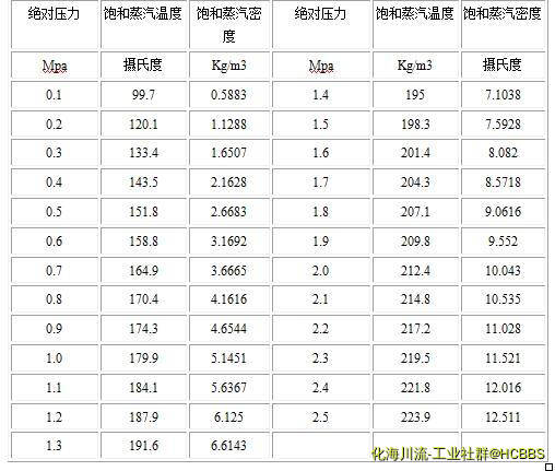

按照容规对多腔容器的划类规定,应划为I类容器,但内筒的制作要求应按GB/T150的规定。从数据表中看,夹套的介质为饱和水蒸汽,设计压力为0.53MPa,设计温度怎么是190度呢?!(温度与压力是应该相对应的)。
发表于 2019-3-8 11:31:52
有可能是过热蒸汽。  详情 回复 发表于 2019-3-8 14:19
与设计方交流过这个问题,另外还有两台与这个参数一模一样,一台写的是低压蒸汽,一台写的是中压蒸汽。设计方的回复说是工艺给的条件就是这样的。  详情 回复 发表于 2019-3-8 12:54

容规对于多腔压力容器的划类已经说得很明确了,保证安全性是要从设计、制造、检验上去保证的。

即使有真空,内筒也不应划类。

有可能是过热蒸汽。
发表于 2019-3-8 14:19:52
如果数据表上写的是蒸汽,那有可能是过热蒸汽,问题是已经写明是饱和蒸汽了。  详情 回复 发表于 2019-3-8 14:23

这份图纸有多处问题,容器类别划错,蒸汽应为过热,夹套无损检测比例应为20%,等等。

准确说应划一类

应按Ⅰ类容器,内筒虽然是高度危害介质,但压力不够,可以提高工艺要求。
