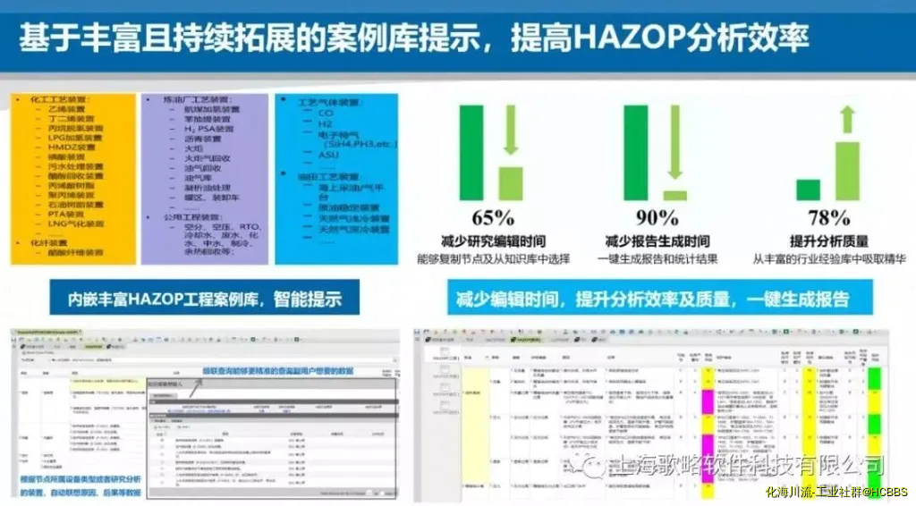

歌略RiskCloud是一款由上海歌略软件科技有限公司(下称“歌略”)独立自主研发的风险分析软件(国家专利:CN201710121334一种自定义风险分析方法)。
RiskCloud是迄今为止世界上唯一一款做到基于网络版HDM自定义分析方法技术并集智能HAZOP分析与LOPA定级和基于Markov算法的SIL验算(SIL验证、SIL计算)为一体的风险分析软件。
歌略RiskCloud拥有包括但不限于以下由歌略独立自主研发且不可模仿及复制的核心技术:
1、数据结构设置(涉及到自定义分析方法的核心HDM技术)
HAZOP分析、LOPA定级与SIL验算(SIL验证、SIL计算)所需要的表格的列,以及各个列之间的逻辑关系(形成了HDM),通过歌略RiskCloud的数据结构配置功能实现。
2、多种分析界面配置
通过RiskCloud的界面配置功能,配置出软件所需要的分析界面。
3、LOPA定级及SIL(计算)验算等诸多公式设置
对于LOPA计算公式的配置,配置SIL验证(SIL验证、SIL计算)公式用于调用后台的Markov算法,返回SIL验算结果。
