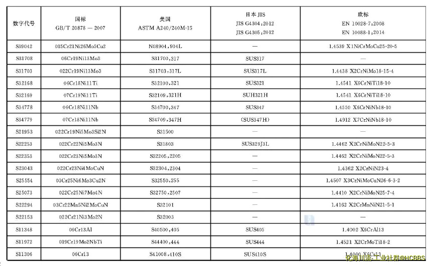

[求助] SS321是什么材质 是不是S32168具体标准是哪个 还有 DEIP介质特性是什么

以前的讨论帖困惑:S32168和S321的区别?
https://bbs.hcbbs.com/thread-824424-1-1.html

应该是同一种材料,S32168是国内数字代号,ASME型号为321,UNS标号为S32100,日本材料SUS321,SS321是种x i惯的叫法。

DEIP是间苯二甲酸二乙酯的缩写。https://baike.baidu.com/item/%E9 ... 99%E9%85%AF/2238831
