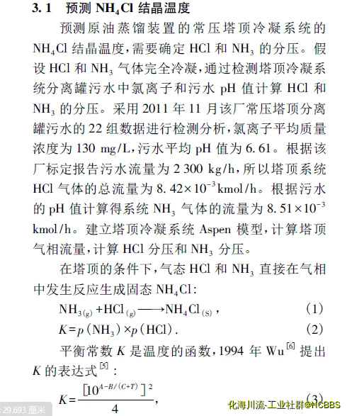

偶然看到一篇论文写道氯离子平均质量浓度为130 mg /L,污水平均pH 值为6. 61。根据该厂标定报告污水流量为2 300 kg /h,所以塔顶系统HCl 气体的总流量为8. 42×10-3 kmol /h。根据污水的pH 值计算得系统NH3气体的流量为8. 51×10-3kmol /h。请问谁知道是如何计算的吗?怎么通过污水ph值就能计算NH3的流量呢?
