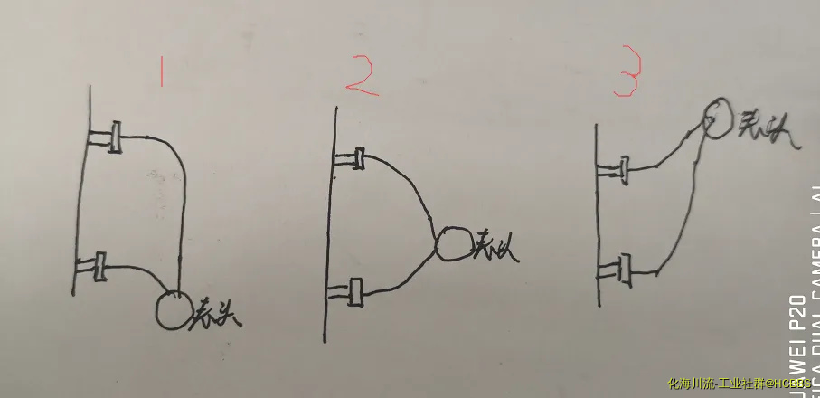

双法兰双毛细管差压变送器,1、2、3哪种表头安装位置正确 ?有何不妥和错误原因?求大神详解

1、3可以,2不行。

膜片经常鼓,不准确

由于硅油在毛细管里受重力因素,只有1是最合适的,1也是很多手册里推荐的安装方式!

都可以。不影响测量的。

纯粹讲压力传导,而不去涉及传感器工艺性能方面的固有缺陷时,
图1,是通用普适的 。
图2、图3,只有在储罐的气相压力,始终高于某个值时,才能有效测量出液柱的压差。
拿图3来说,
比如当气相压力=0kPaG时,
储罐里的液柱无论是增大还是减小,传感器膜片处检测到的差压,都不会发生变化,都会恒=0kPa。
为啥?
因为液柱的重力压强是铅垂指向地心有方向的,
当(P气+P液)<P油时,
压强是传递不到传感器膜片部位的。
发表于 2019-2-1 20:00:18

除了3不建议,1-2没问题
发表于 2019-2-2 13:04:48
