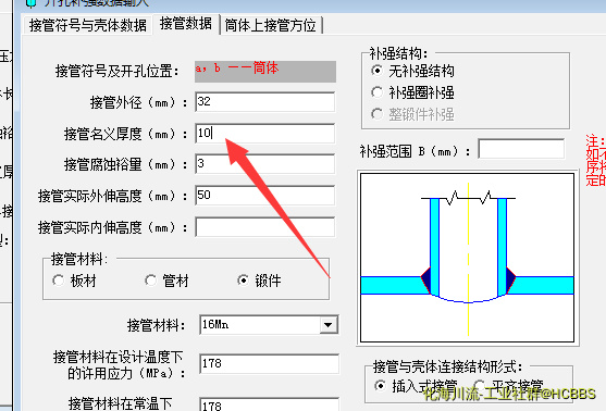

[求助] 关于压力容器中锻管名义厚度的问题
2.6K |4
18993173814VIP会员 VIP会员 | 显示全部楼层 |阅读模式       最后访问IP甘肃省

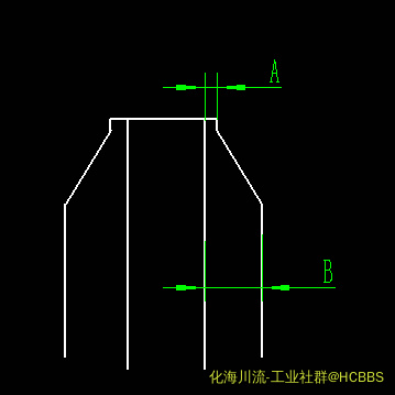

在SW6中应该输入A还是B

输入B的厚度,且外伸长度选取B厚的那段。
一般大于一定长度后就不参与补强了。

下端是与壳体连接的,上端一般是与法兰相连接的,补强计算当然是用B的厚度,这时输入的接管外径就不是32了。

18993173814楼主 VIP会员 VIP会员 | 显示全部楼层       最后访问IP甘肃省
zjq1962 发表于 2019-1-23 14:42
下端是与壳体连接的,上端一般是与法兰相连接的,补强计算当然是用B的厚度,这时输入的接管外径就不是32了 ...
嗯嗯知道了 ,输入32是在确定20592中法兰壁厚的的值是多少

外伸高度一定是较厚那段的高度,否则有可能过量计算A2的面积。
