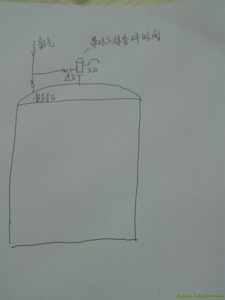

各位大师!求救!储罐氮封是不是只能吸氮气才叫氮封,我这个有一个问题,就是氮气气源中断时,如果泵还在抽物料,会瘪罐,如果把进到呼吸阀的那个接管断开,就不会了,但是同样会在抽物料时吸入空气。到底选哪一个,有没有很了解的大师。

dahuangyua_WSDB楼主 VIP会员 VIP会员 | 显示全部楼层       最后访问IP安徽省
我是楼主,不好意思,忘记附图了

看图示,氮气气源中断,呼吸阀会补充空气的。

氮气接到呼吸阀吸入口了,另外一个口只能呼气  发表于 2019-1-21 12:36

呼吸阀是储罐的主要安全附件。肯定要投用,不然储罐不得使用。尤其是在物料进出储罐时,否则一旦氮气管线被切断时肯定会造成储罐憋压(进料时)或负压(送料时)。

正常都是氮封配合呼吸阀使用的 这个主要看你在HAZOP分析中觉得那个风险是主要的 比如你物料接触空气会爆炸 那你一定不能弄呼吸阀 这个时候你宁愿接收的结果是储罐损坏 但是如果物料和空气接触不会有太大危害 那么就可以使用

我觉的应该有储罐压力联锁泵进口切断阀或者泵,一旦压力异常切断进料阀或者泵

氮气微量注入保储罐顶部微正压,遇停氮气供应时呼吸阀能正常动作空气势必会补充进去。为保险起见,安装罐顶呼吸阀以外还需要配置防爆阻火呼吸人孔,双保险。

应当在装置区或者系统中弄一个氮气缓冲罐吧!要不一旦紧急停车容易出危险

肯定不能拆掉,呼吸阀拆了,空气进入就易燃易爆了吧,一般即使氮气停了,操作人员也会发现的,除非你的罐很小而且没报警

仅从你的示意图上看,如果氮气气源中断(关闭或故障),正压超压,呼吸阀会呼出;但如果出现负压,呼吸阀是无法吸入的,的确存在抽瘪罐的风险。不明白为什么氮气源要接入呼吸阀。这种流程事先没有做过HAZOP分析吗?当然,负压时储罐压力监测设备会报警提示,但也不符合设计安全原则
可另设一组独立呼吸的呼吸阀并设置带正负压呼吸功能的紧急释放人孔来应对,不知道你们储罐上原来是否设置。
