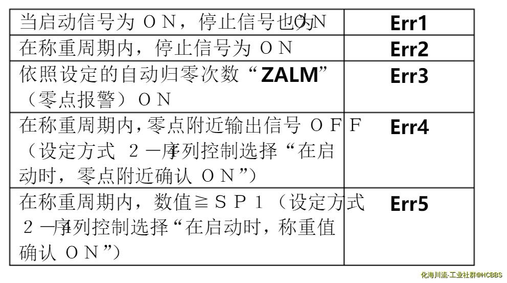

[求助] F701C称重控制器显示Err5
3.4K |1
deltav5828VIP会员 VIP会员 | 显示全部楼层 |阅读模式       最后访问IP上海市
F701C称重控制器显示Err5怎样处理,急!
发表于 2019-1-11 22:43:31
955559 + 5 发起议题
当前内容由会员用户名 deltav5828 发布!权益归其或其声明的所有人所有 仅代表其个人观点, 仅供个人学习、研究之用。
王天泽 | 显示全部楼层       最后访问IP陕西省
海川顾问组(海友)  |  头衔:  【仪表专业资深参与者】
发表于 2019-1-13 10:48:31
955559 + 3 积极参与
