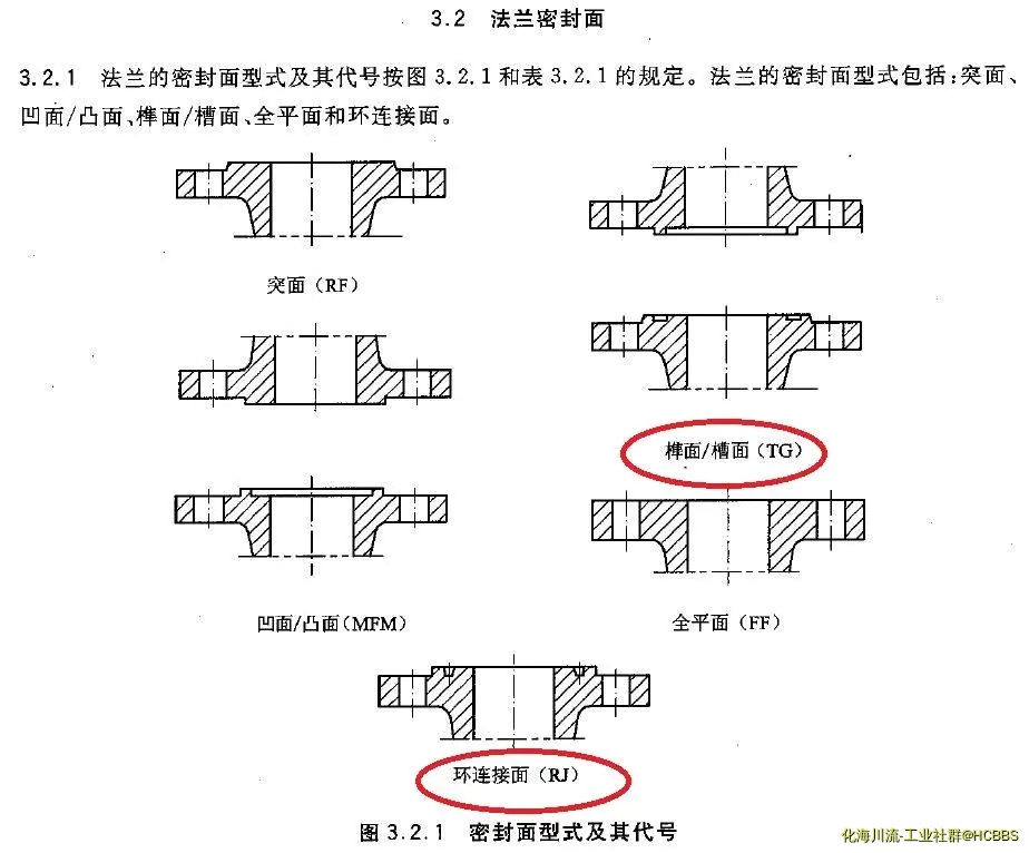

法兰为316L的榫槽密封结构,介质为5%的硼酸,压力42兆帕,温度200℃左右,目前垫片采用椭圆形金属环垫片,出现泄露,垫片材质选择是否有问题?

榫槽TG密封面应采用基本型缠绕垫、齿形组合垫等,环连接面RJ才采用金属环垫片。

如果原设计是采用这种垫片的,通常都是法兰螺栓紧固出现偏差,断面不平行所致。

如果一开始就泄露可能是法兰不平行、螺栓紧固不均匀。使用一段时间以后泄露可能是垫片的问题。压力42兆帕,普通垫片肯定是不行的。

你们采用的法兰型式?决定是否泄漏的根本
榫槽密封面选用金属椭圆垫是错误(是笔误?)!
42MPA对于很多垫片并不是问题。
压力温度是否波动?如果有应该安装碟簧,如果没有法兰是否采用定力矩紧固?
