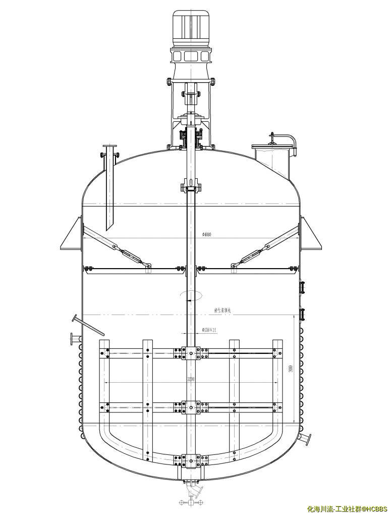

结晶搅拌容器(如图),投产使用近一年,框式搅拌轴有向下坠现象,机械密封被拉伤,容器直径4000,筒体切线长度4000,搅拌轴中部设有稳心装置,下搅拌轴为空心,上搅拌轴为实心,联轴器设有止退螺钉,请各位朋友分析一下出现这种现象是什么原因。谢谢 结晶器.jpg

是不是机架出问题,我们常用的机架有DJ和SJ型,圆螺母松动了?如果有明显下坠,可以查看一下机架和设备内联轴器。
设备和搅拌桨这么大,防摆设置在中上部,机架也是单支点,使用时泄露么?
最初我们设计的机械密封反应釜,最大的问题就是密封不住,因为没有条件给搅拌桨做平衡试验,实际使用搅拌轴偏心,磨损机械密封,导致泄露;最后的解决办法就是在下搅拌轴底部增加防摆架,采用双支点机架,效果要好很多。

这么大的容器搅拌线速度多少?框式搅拌器很难做到平衡,如果线速度超过标准会有很多问题。建议改换别的类型可用于结晶搅拌器。

这个已经投产使用了,用户要求用框式,之前做过同样的,直径3600,结构一模一样,但没出问题。

这个都是硬连接的   应该你会下坠啊    看看是否上面轴和联轴器螺纹松了的原因

搅拌轴长度及框式搅拌的半径是不是很合适?还有电机是几级的、搅拌转速?建议改单支点为双支点机架,并且在轴末端增加石墨或四氟的支撑套。

如果是搅拌轴下坠的话,原因有可能是在上部圆螺母的部分,框式搅拌器底部也不适合加底轴承,底轴承的作用也是防止轴端的径向摆动,不能解决根本问题。机架的支点也是增加径向的支撑,对于轴向没有限制。
