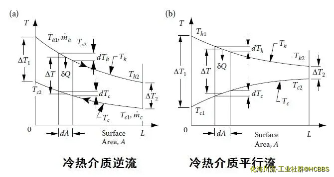

精馏塔的塔顶冷凝器(水冷),物料的冷后温度和循环水回水温度有没有必然的规律,物料的冷后温度必须高于或等于回水温度吗

物料的温度怎么能比冷却回水还低,这是热力学第二定律

物料冷凝后温度不是必须高于或等于循环水回水温度,能够做到接近循环水进水温度的,但是需要设计足够的循环水换热挡板,保证逆流热交换有足够的流程,这样的冷凝器投资较高,所以一般设计来说考虑到投资,还是会选择冷凝温度≥循环水回水温度的

实际工况红物料温度都比回水温度高

可以比回水温度低,换热器避开温度交叉即可。

附图为热交换器的两种流动状态布置:逆流和平行流,定性描述了冷热介质的温度关系
