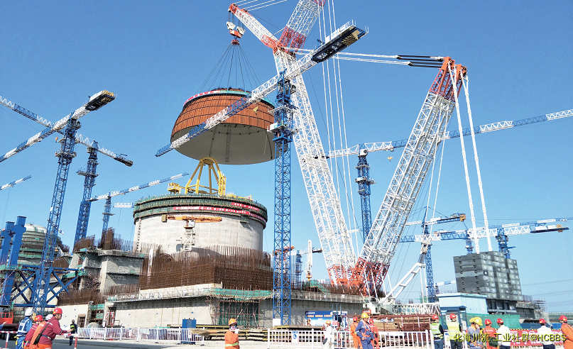

在核电站项目上,反应堆穹顶用大型履带吊整体吊装。这是福清核电6号机组反应堆穹顶吊装,穹顶重约342吨,直径46.8米半球体。

千吨级吊车的应用就是核电开始的
最大的吊车都是吊穹顶的
