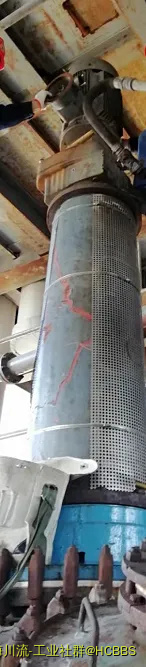

[求助] 求助此类设备电机检修平台如何设立
1.1K |2
heianyuanVIP会员 VIP会员 | 显示全部楼层 |阅读模式       最后访问IP山东省
请教各位大神  这种立式搅拌电机 减速器比较高  如何设置检修平台比较合理方便

有相关钢结构图集可以参照

我们利用在顶部平台预留孔洞,采用两个倒链配合把电机放到地面检修
