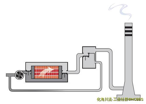

上海雅澈环保VIP会员 VIP会员 | 显示全部楼层       最后访问IP河南省
我们公司有电加热RTO,完全使用电,使用进口专用加热丝,最大耐温1000摄氏度。正常在850度以上。目前国内有多套业绩,风量在1万-2万都有。欢迎咨询。比较适合场地有限制或无天然气的企业。这种电加热的方式不需要燃烧器。无点火系统,安全性要好一些。不存在多次点火不着,会发生爆炸的可能性。可以咨询我。
RTG-E_YuanLi.jpg 这是原理图
用电型RTO.jpg 这是我们在山东某制药企业设备照片
发表于 2019-3-13 00:02:59
luoshu 发表于 2018-12-20 15:01
问题是RTO的电加热器加热到700度以上,有机物不在电热棒上燃烧吗?电热棒能支持多久
电加热丝在颗粒状陶瓷里,加热到850度,有机物通过多孔蓄热陶瓷后,直接被氧化成水和CO2。电热丝可以使用至少5年以上。
发表于 2019-3-13 00:18:58
