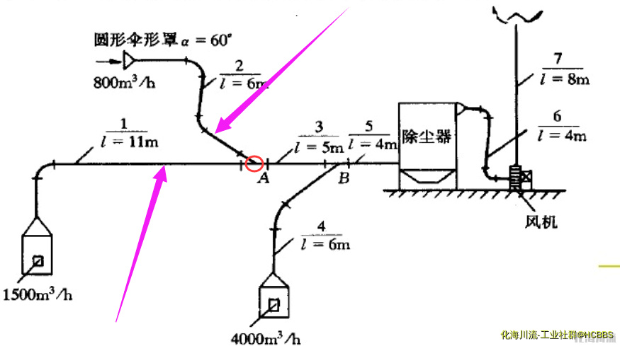

[讨论] 风机管网设计时,为什么并联管路要保证阻力平衡呢?
4.8K |2
风机管网设计时,为什么并联管路要保证阻力平衡呢?比如下面图片,1#管段和2#管段在A点汇合,在设计管道和风机时,要保证1#管段和2#管段的阻力相差不超过10%                                              如果阻力相差很大,会怎样呢?
