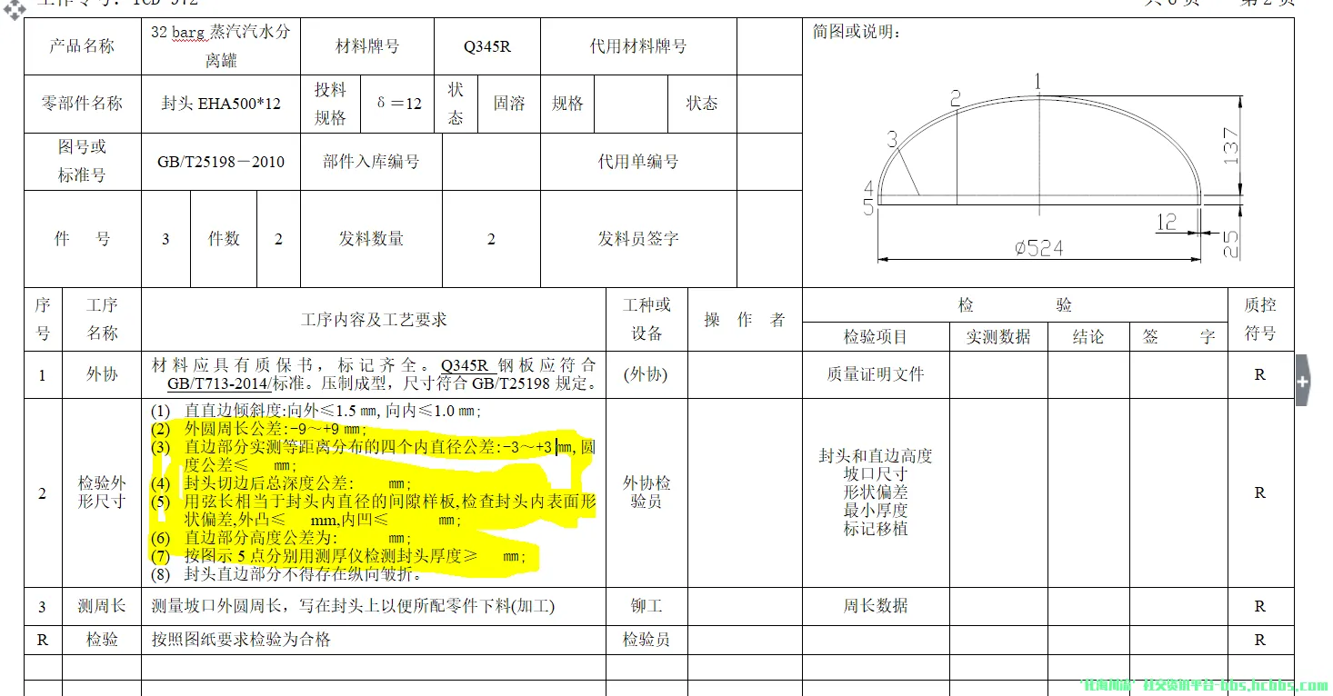

[讨论] 压力容器 流程卡
1.1K |7
10275200VIP会员 VIP会员 | 显示全部楼层 |阅读模式       最后访问IP江苏省
有没有懂的   可以教我   填一下黄色部分啊
发表于 2018-11-26 16:00:44

你自己看下封头标准GB/T25198,就能查到需要的数据了。

这是给外协单位的工艺卡,所以要提出参数要求,以便验货时遵照。可以问问设计。
标准上的是通用要求,具体到某个项目上可能会有不同要求的。
发表于 2018-11-27 16:26:26
kareale88 + 5 热心助人
这些数据至少需要查两本标准
一个是封头标准,一个是150。
在此基础上,需要结合产品设计要求以及匹配元件(比如筒体)的实际参数考虑。
之所以这样说,是因为标准中给的是参考值,且是最低要求,设计者可以提出比标准更严格的工艺参数要求。
匹配元件的问题,是因为两个匹配元件分别制造,各自符合各自的公差要求,但可能不能满足组装要求。
鉴于此,楼主提供的信息有限,别人给出的数据参考可以,但直接拿出去用有风险。
发表于 2018-11-28 10:41:13
