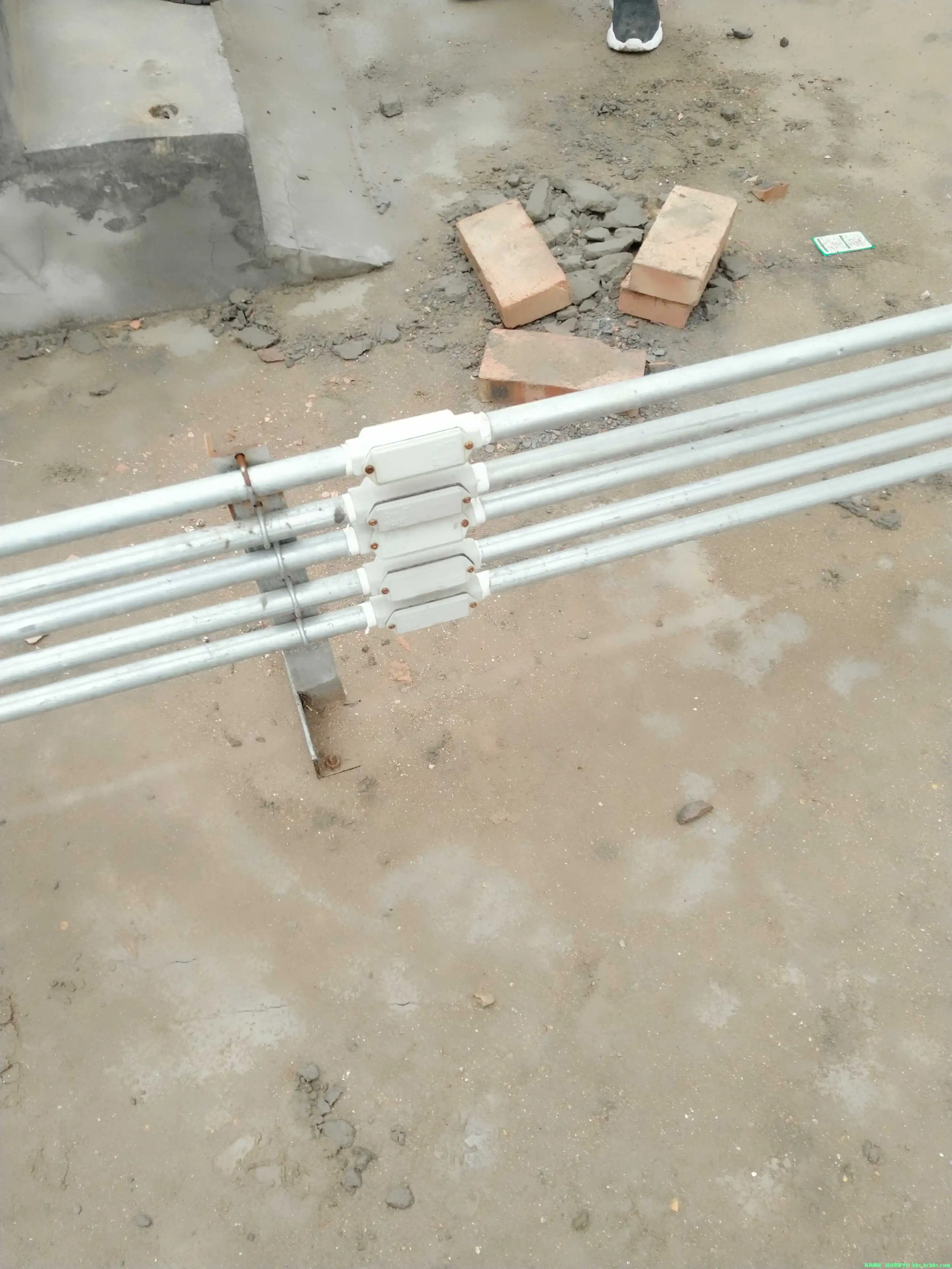

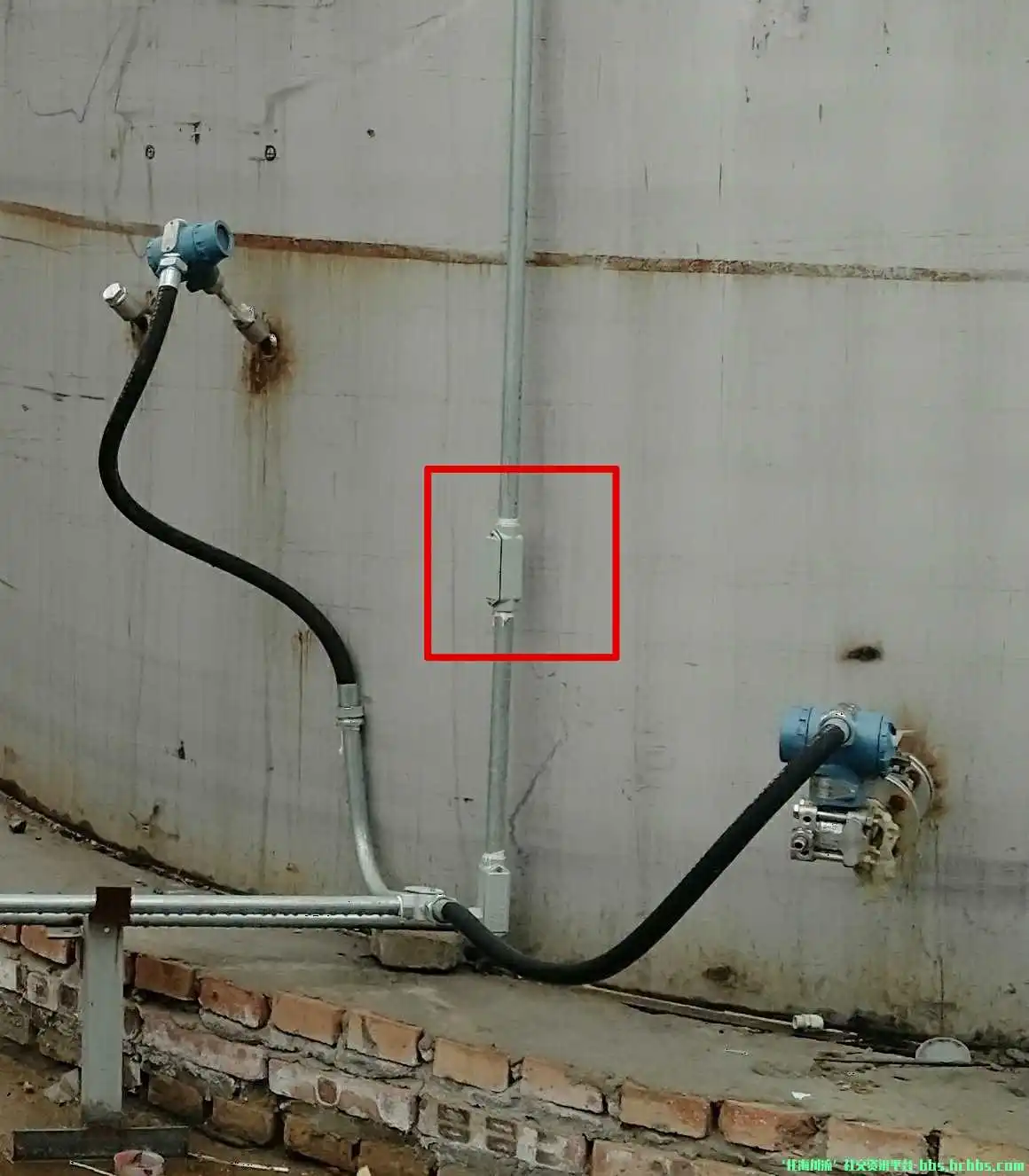

在现场发现有这么一个东西,不知道是啥,有啥用,求帮忙解释。

红色方框里是啥呢?

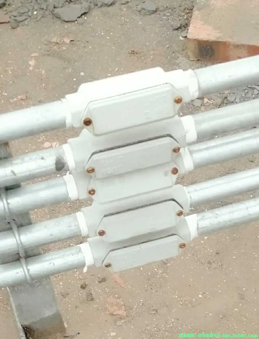

金甲楼主 | 显示全部楼层       最后访问IP河南省
这两张图是其他位置的

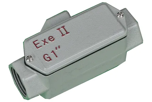

是这种防爆接线盒吧            昌晖仪表yunrun.com.cn/
发表于 2018-11-23 22:19:44
防爆接线盒
防爆接线盒
青涩年华 + 3 积极参与
防爆穿线盒 防爆接线盒

呀,那两台仪表是罗斯蒙特的吗?是的话那恭喜你中招了

不就是防爆穿线盒嘛。。

那个温变为什么要斜插,而且还装那么高?求解释
发表于 2018-11-24 11:32:22
sh3007上有规定,温度计距罐底700mm,斜插没有必要,因为罐内液体又不流动
发表于 2018-11-26 11:07:07
青涩年华 + 3 积极参与
军徽81VIP会员 VIP会员 | 显示全部楼层       最后访问IP河南省
斜插也许好处在于,在更换旧的或者泄露的测温元件套管时,相比平行插入的测温元件套管,不用退出太多的介质了,只要稍低于开孔处就可以更换了。还有就是还可以测量出稍低于开孔处的介质温度。
发表于 2018-11-26 11:25:18
青涩年华 + 3 积极参与
有温度计套管,退啥介质?

就是安装配穿线管中作用到的防爆直通穿线盒,
用到的应该还有弯通的
发表于 2018-11-27 15:47:51
shrien + 3 积极参与
哪个是防爆穿线盒,接线盒是电气照明上用的,价格比较贵,这个应该是铝制防爆直通穿线盒规格目测G3/4"。穿线盒就是穿线用的,用来连接两根镀锌保护管,每根6米长还有一些不适合的地方,接线盒是要在接线盒中有接线柱的,电缆需要在里面接线,常用于照明施工。
发表于 2018-12-7 16:55:01
shrien + 5 深入讨论
ljt385VIP会员 VIP会员 | 显示全部楼层       最后访问IP山东省
防爆直通穿线盒,用于连接两段镀锌管。
发表于 2018-12-9 15:26:00
