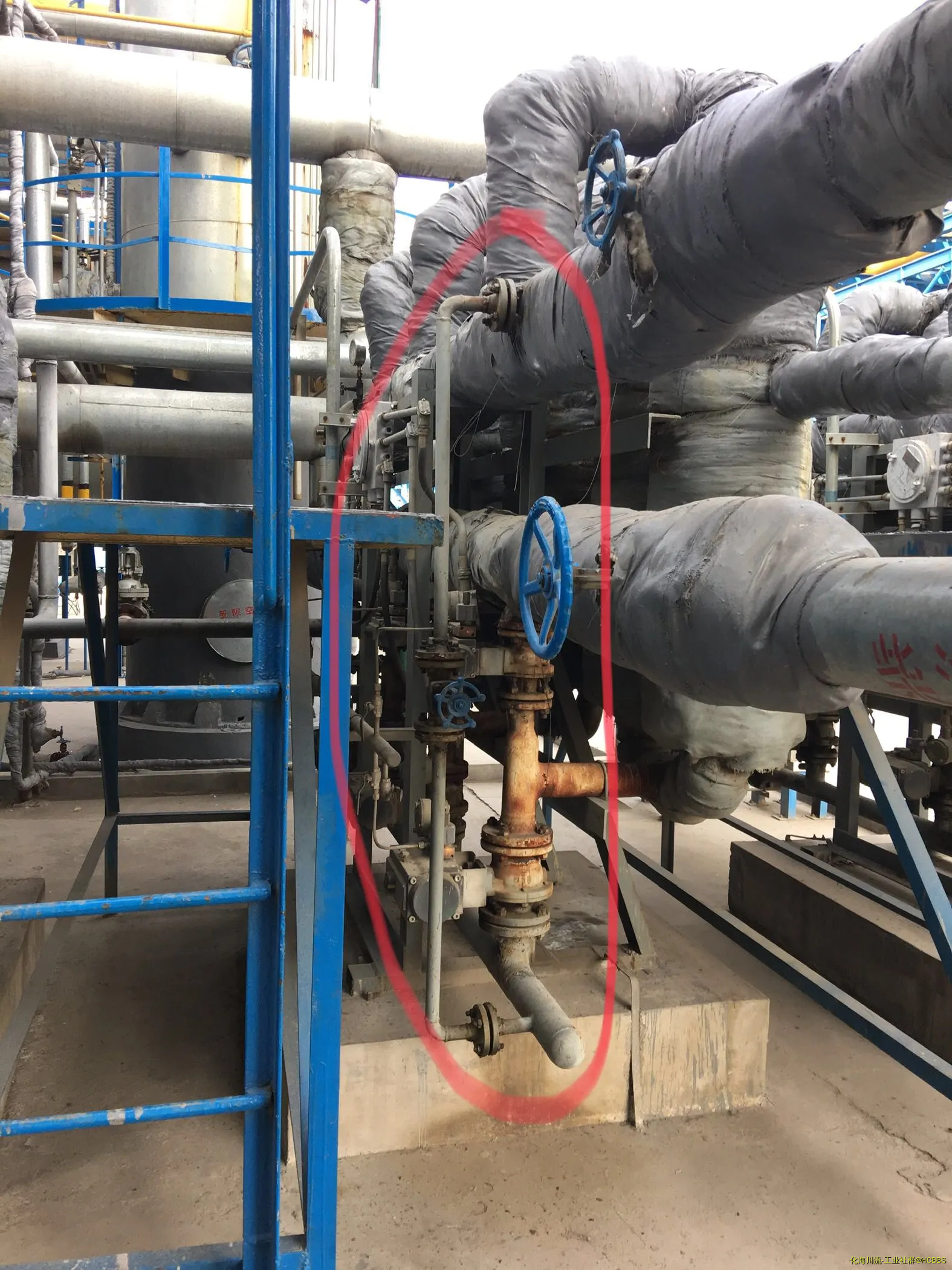

反冲洗过滤器进出口之间25的管线,何时使用?有何作用?

没看错的话,应该是上出过滤后的油,与下出冲洗污油联通了

不如弄个流程出来看看,这么画个圈看不出来,表面上向个联通线

上面是蒸汽线?那DN25的线应该就是排凝线。

跨线吧

进出口压差大的时候反冲洗吧

?包温太多看不明白,画个图一看就简单很多

开工的时候管线杂质过多,反冲洗频繁容易造成不必要的浪费,所以开工时直接先送往地下污油罐这样对反冲洗过滤器滤芯的使用寿命也有好处

过滤器检修时,这个位置属于死点,无法通过过滤器下方排污阀放净存油,就是个排油的,别想多

有道理
