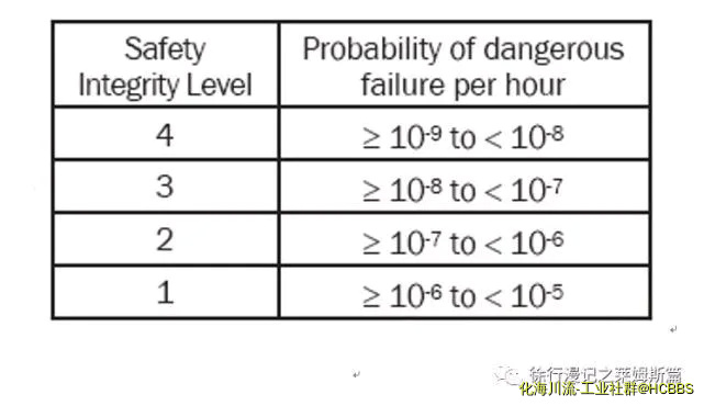

SIL与失效概率
在SIL概念逐渐形成的过程中,为每一个SIL级别确定了一个量化的概率数值。IEC 61508和EN 50129[5]中都包含了这个表明SIL与危险失效率对应关系的著名表格(如表1所示)。
表1 IEC 61508中规定的SIL与失效概率的对应关系
发表于 2018-11-19 13:48:18
如果仔细的阅读IEC 61058、EN 50128、EN 50129,会发现这些标准实际上并没有声明只要在软件生命周期中按照各SIL等级建议应用相应的技术措施就一定可以达到对应的危险失效概率水平。但很多读者会对标准进行这样的误读。笔者在对很多大型铁路项目的安全案例评审过程中发现这样的误读不在少数。
这种SIL和特定概率值的关联关系是对SIL概念产生上述误读的主要原因。这种认为采用某些技术组合就可以达到SIL对应的危险失效概率水平的说法本身就是对安全性、可靠性领域中常用的“概率”概念的误读。表1中并没有说明表格中的概率水平是如何达到的,但似乎可以确定这些数据的得出是基于专家判断而不是经验数据。因为当时没有人有能力确定按照这些建议措施开发得到的安全相关系统在实际使用时是否达到了对应的失效率水平,甚至直到今天我们能够获取的统计数据仍然十分有限。
发表于 2018-11-19 13:49:07
如果想要验证危险失效概率达到了10^(-9)每小时,那么需要运行约10^10小时(相当于约100万年)而不能发生危险失效。目前基本上没有几个安全相关系统可以声称已经积累了如此多的运行数据。SSI(Solid State Interlock)铁路计算机联锁系统的轨旁模块(Trackside Functional Module,TFM)从1984年开始应用,在接下来的24年里已经在世界范围内投入使用约30000件,累计运行了约3×(10^10)小时。目前世界上能找到的具有如此多运行经验的类似系统应该也很少,但即便把所有这些系统的数据加在一起,也仅能证实少部分SIL4对应的技术组合。
发表于 2018-11-19 13:49:43
由于可以满足指定SIL级别要求的技术组合非常多,因此**降低了SIL对应的失效概率区间的可信度,而SIL原本就是按照很窄的失效概率区间排列的。我们可以有成千上万种方法开发出符合IEC 61508要求的SIL4级别的软件,但它们都可以保证最终的危险失效概率在10^(-8)~10^(-9)每小时之间吗?

实际上,各种基于SIL的软件标准都表示:对于给定的SIL等级,如果采用了标准中任意一种对该SIL等级所建议的技术或方法的组合,则软件可以达到相应的SIL等级的要求。由于标准中没有提及软件的大小(软件的大小一般指对软件容量、复杂度或其它维度的度量),这就相当于:无论软件的大小如何,选用同样组合开发出来的软件不管是在危险失效率、失效概率还是在置信程度上都是一样的。尽管EN 50128没有将SIL与数值对应起来,尽管EN 50129明确的表明SIL是针对系统失效的无法以量化方法进行评估,但在大多数情况下,当一个系统给出了SIL时,都被当作是对系统危险失效率的保证,而这个失效率的数值就来自于如表1所示的表中。
发表于 2018-11-19 13:52:57
这样,对于一个SIL4的系统,无论其大小、复杂度、成熟度,都被认为对应的危险失效概率是在≥10^(-9)和
