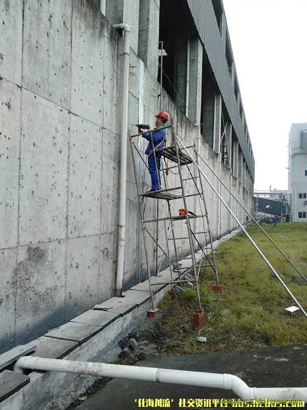

简介--这是我做现场行为安全观察与沟通时现场看到的,现场在做自备电厂煤堆场粉尘全封闭改造钢结构施工,对于承包商管理这个世界难题大家可以分享下,我与施工负责人沟通,他们都知道这是违章,但是这样的行为在他们看来风险是可接受的,已经x i惯了。大家可以写下识别出来的违章行为,我后面与施工负责人和施工人员交谈,也获得了安全承诺,但是他们的行为仍然在其后几天处于x i惯违章状态。最后只有开出高额罚单,一次考核安全保证金1万,第二次加倍。罚了10万后施工单位老板找来沟通被我拒绝。最后不得以重新搭建脚手架并和我们公司老总打招呼。才算完成这个违章作业的纠正。在中国承包商作业安全管理尤其艰难啊。-登录查看全文

简介--1.罚款力度很大。 2.这种装潢架本来就不太适合工业建筑上。 3.施工队也真是奇葩-登录查看全文

简介--搞好安全必须企业负责人重视、全员参与才能营造安全氛围 施工队老板心疼那1万还是10万块钱?10万块钱卖多少脚手架?雇用多少劳力? 他们可能真得是专业知识缺乏、心理不重视。 ...-登录查看全文
