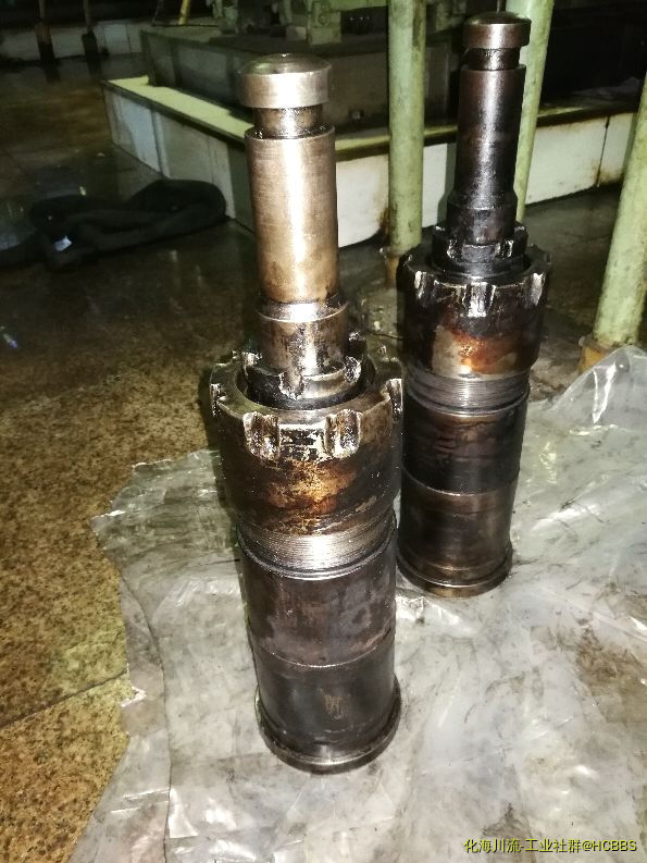

如图

意大利这家用的怎么样?

还行,我们中温,高温冲洗油都用它。高温的填料漏的频率大一点

他家是很好的泵,我车间也用,稳定可靠
这种泵用填料必须用石墨与斯氟编制的

你这柱塞怎么了?

换了俩欧型圈

qq_自己575575 发表于 2018-11-14 16:14
这种泵用填料必须用石墨与斯氟编制的
尼龙

试试用石墨加斯氟加尼龙混合编制的盘根,我们用这种盘根很好用,你可以试试

正常o圈能用一个检修周期也不会漏,我们用的艾智的氟橡胶o圈,耐高温耐硫

从你填料预紧螺帽看,贵司使用该泵从在很大问题,一般厂家进口填料,维护好,使用半年以上,国产填料很难说
