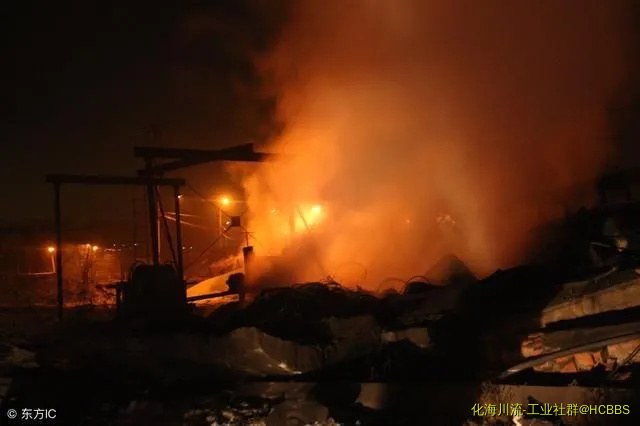

江苏省南京助剂厂“10?22”酒精蒸馏釜爆炸事故
1988年10月22日,江苏省南京助剂厂防老剂DBH车间酒精蒸馏锅因超压发生爆炸,造成4人死亡,3人重伤。事发时,酒精蒸馏工做完准备工作后开始抽料、升温,由于酒精蒸馏釜出料阀未打开,当开通蒸汽升温后,酒精蒸馏釜从常压状态变为受压状态,将釜盖冲开,大量酒精蒸气冲出后与空气混合形成baozha*物,遇火源发生爆炸。

酒精蒸馏釜是否连安全阀都没有装,案例没有分析,但可以想见。如果是现在的设计不仅要有安全阀还要设置安全连锁装置:当出料阀被人为不当关闭或出料管道堵塞压力达到限值时自动开启自动连锁装置排放至回收设施或安全场所。

这些也是在事故后总结出来的,规范越来越细致严密了
