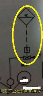

[求助] 请问各位大神PID图中这个符号是什么意思

首先说这是让阀门快速开关的,其次说tracking的意思是跟踪,没有其它外来控制信号,那就是靠无线网络跟踪什么信号来控制阀门的开关。

第一个是电磁阀

第一个是电磁阀,但是电磁阀上面菱形图标里面有个YC不知道代表什么?

请问化工厂有这种“靠无线网络跟踪”控制的情况吗?没见过啊

我们的很多单位的新鲜水计量就是靠无线网络传输的。

控制符号,Y应该表示位置,C就知道了

C代表控制

去看图纸的图例说明
