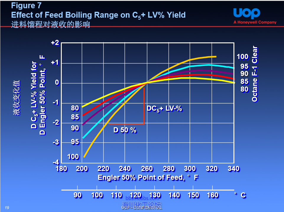

初馏点和终馏点对重整反应的影响知道,但中馏点对重整反应的影响是什么呢?请教各位大神

流仕年VIP会员 VIP会员 | 显示全部楼层       最后访问IP山东省
终馏点主要是汽油干点和结焦速度。
中馏点是指50%馏出温度?应该就是个组分分布问题吧

jiutianyunhe 发表于 2018-10-16 11:33
我也看不是很明白,自己研究看看吧
这张图上面或者下面应该还有一个解释。

飞鸿踏雪666VIP会员 VIP会员 | 显示全部楼层       最后访问IP江苏省
中馏点116℃是指重整进料馏程的区间(一般105℃----125℃)表示C5+ 馏分的液收变化情况,个人理解
