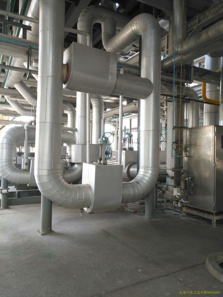

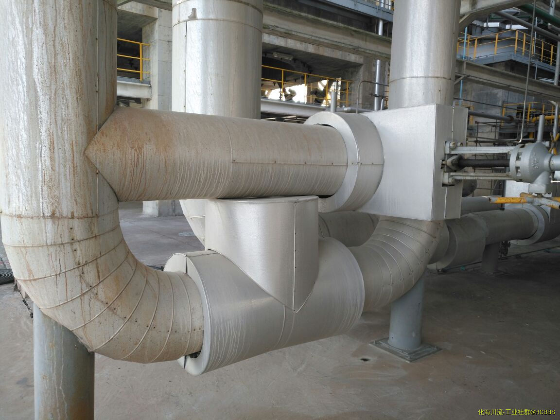

简介--本帖最后由 聚宝盆一 于 2018-9-4 18:13 编辑 低温热水系统的阀组,这个阀组设计在加压泵的出入口管线上。这个阀组都是什么阀?作用是什么?-登录查看全文

简介--或是减压阀、调节阀、止回阀。还是以这个工艺流程图对照为准,这个不能猜迷的。-登录查看全文

简介--这个帖子看了很多遍也不知道该怎么回复。 寻求该问题的答案最好是问身边的人,实在不行,拆开保温看看。 热媒水系统,一个有副线阀却没有前后手阀的阀组能是什么? 1、过滤器要切出应该有前后手阀,而且过滤器的结构 ...-登录查看全文

简介--旁通阀,调节流量或者压力的。-登录查看全文

简介--保温看不出来,可能是过滤器,可能是单向阀,调节阀可能不大,没见配套仪表风和数据线。-登录查看全文

简介--单向阀,正常时热媒水走单向阀,开工贯通过程中走副线。-登录查看全文

简介--13701403318 发表于 2018-9-3 19:33 单向阀,正常时热媒水走单向阀,开工贯通过程中走副线。 能说明一下介质的走向吗?-登录查看全文

简介--看单向阀的走向,最简单的就是拆保温看看,一目了然。-登录查看全文

简介--大哥,咱们对比下流程图好伐-登录查看全文
