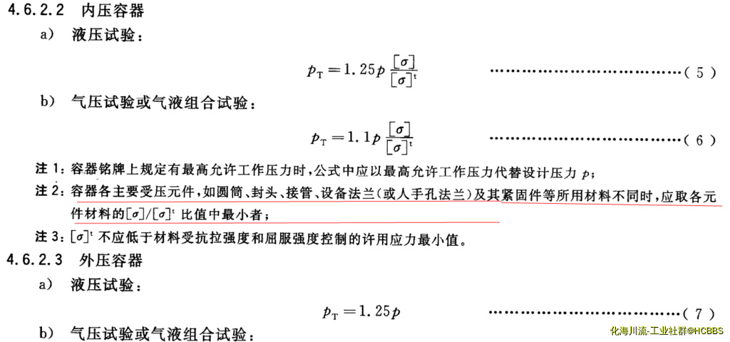

如下图,GB150中,主要受压元件(圆筒、接管、封头、设备法兰和人手孔法兰)材料不同时,液压试验温度补偿系数取各元件材料的[σ]/[σ]t的最小者
请问,如果主要受压元件相同,比如筒体、封头、法兰孔均是板材,但存在非主要受压元件,
比如筒体上都是DN<200的接管,这些都是非主要受压元件,这时是否还要取各元件材料的[σ]/[σ]t的最小者
SW6不论是否主要受压件,都取各元件[σ]/[σ]t的最小者,请问就应该这样吗?

我认为应该按照标准来计算。
虽然计算书里水压试验压力是一致的,好像单个模块的计算结果显示的水压试验压力是各自材料对应的数值。
话说150哪里提到主要受压元件包括什么,我只在容规看到过

我们在设计过程中都按主要受压元件计算,在形成最终强度计算书的过程时,会先计算水压试验压力。然后用SW6出计算书时手动输入水压试验压力。
SW6无法区分主要受压元件。设计应当按照标准进行,SW6软件只是辅助,建议设计者自己应有一定的判断力。

1998版的150表述的是容器各元件,现行版表述的是容器主要受压元件。

请楼主注意一个问题,GB150中,“主要受压元件”并非专有名词,以内压设计的容器为例,应理解为所有受到内压的元件。
只有在TSG21-2016《固容规》中,“主要受压元件”才是一个专有名词。
