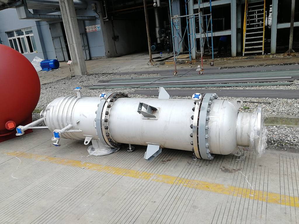

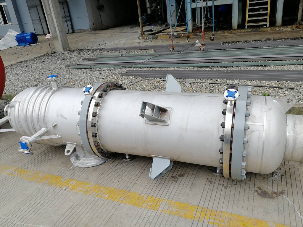

[讨论] 这是什么塔

这是个换热器。

发表于 2018-8-29 07:31:32
最好还是看看你的设备工艺流程图是如何命名的好,如果你给个剖面图或示意图就好了。化工所命名的塔器是要有一定的组合功能的。

free2003168VIP会员 VIP会员 | 显示全部楼层       最后访问IP江苏省
小蒸馏塔吧

sweat麦子VIP会员 VIP会员 | 显示全部楼层       最后访问IP山东省
下部盘管加热,中间有冷却的样子,应该是分馏设备吧。

什么塔先别说,这野蛮施工也是无语了,设备制造厂的运输包装还是可以,这现场连个支垫都没有,法兰面直接着地支撑设备?

张荣84VIP会员 VIP会员 | 显示全部楼层       最后访问IP陕西省
应该是气液分离器。

西郊菜农VIP会员 VIP会员 | 显示全部楼层       最后访问IP安徽省
是气液分离器

wuchangjianVIP会员 VIP会员 | 显示全部楼层       最后访问IP江苏省
海川大学三年  |  头衔:  TA未设置
只看到伴管而已,个人觉得不是换热器。。。
难道带设备法兰就是管箱?

wp853619VIP会员 VIP会员 | 显示全部楼层       最后访问IP河南省
看着应该就是一个很普通的换热器,可能用途各不一样吧!

饮水思源_FIUIVIP会员 VIP会员 | 显示全部楼层       最后访问IP江苏省
可能是换热器,看你工艺流程图如何表示的,

zxhslmVIP会员 VIP会员 | 显示全部楼层       最后访问IP河北省
应该是换热器,如果只是法兰连接,厚度应该一样吧!

kaizi163VIP会员 VIP会员 | 显示全部楼层       最后访问IP山西省
这怎么会是塔,就算里面没管束也不是塔
