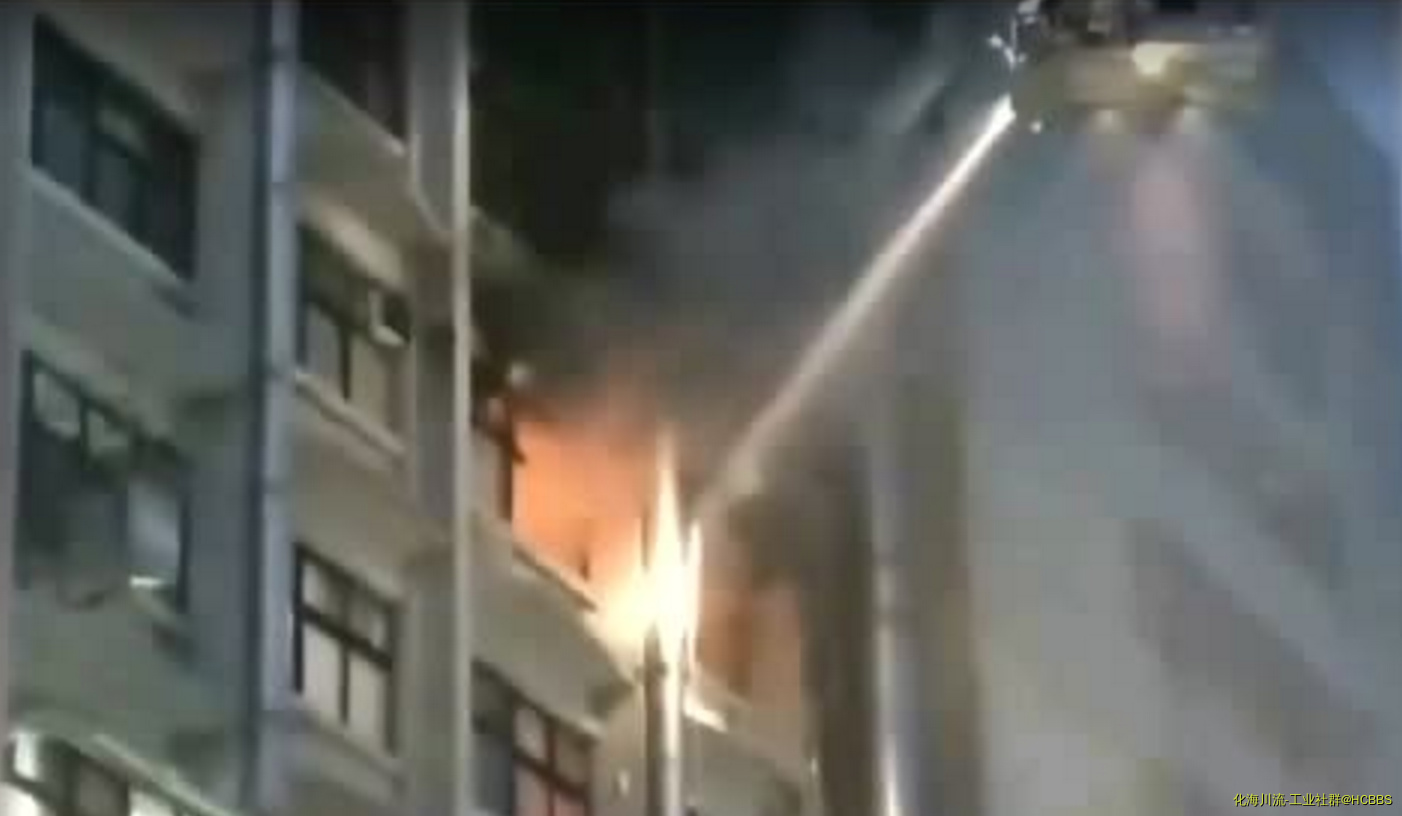

台湾新北市新庄区的卫福部台北医院,2018年8月13日凌晨4时突发火情。火灾导致9死16伤。
医院这个特殊的人员密集场所,一旦发生火灾,极易导致群死群伤的悲剧后果,那么,有没有逃生之法呢?
据了解,火灾发生在医院7楼的“护理之家”,起火地点初步确定为7A23房,内有4名病患及一名外籍劳动者。231号床的外籍看护当时目击到235号病床出现火花,紧急通报院方并报警,但依旧来不及阻止火势蔓延。
最早发现火情的是在7楼照顾病人的印尼籍看护,她心有余悸地说,看到病床边的医疗设备马达喷出火花,随后整张病床开始燃烧,“那边住着很多老人,警报器一直响,房间里有很多烟,好在我们被疏散出来了”。
  大火导致9死16伤
  火警发生于清晨4点多,许多病患在睡梦中被吓醒,有6楼病患家属听到爆炸声。消防队员赶到时,大火已在高楼层猛烈燃烧,新北消防局共动用消防人员243名、各式车辆79辆进行抢救。
  至上午九时为止,传出9死16伤重大伤亡,目前已知有3人脱离险境,从原本的16名心脏骤停减少至13名。
  无生命迹象的13人都是需要仪器协助维持生命的病患,发生火警后断电,导致伤亡惨重。
