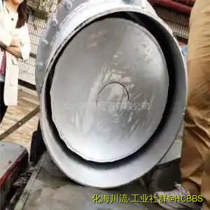

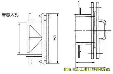

相对浮顶油罐,一般类型油罐的人孔与罐壁结合的筒体是穿过罐壁的,这种人孔不利于浮盘升降和密封。带芯人孔是在人孔盖内加设一层与罐壁弧度相等的芯板,并与罐壁齐平。为便于启闭,在孔口结合筒体上还装有转臂和吊耳,操作时人孔盖仍不离开油罐。内浮顶油罐人孔,一般至少设2个:一个距罐底板约700mm处,用于清洗油罐及检修人员进入;一个距油罐底板约2400mm处,为操作人员登上浮盘用

caizhongbinVIP会员 VIP会员 | 显示全部楼层       最后访问IP上海市
问题是这个有什么 用处?
发表于 2018-8-8 18:48:03
做检修的主要进入口  详情 回复 发表于 2018-8-9 11:53

生活_EXETVIP会员 VIP会员 | 显示全部楼层       最后访问IP浙江省
就是防止浮盘因为人孔卡住不能自由上下。
在人孔形成圆弧,保证浮盘升降。防止卡涩。

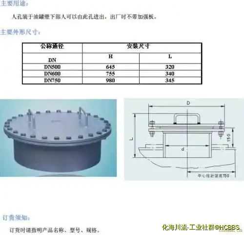

MegtronVIP会员 永久VIP 化海川流M | 显示全部楼层       最后访问IP浙江省
请问带芯人孔有具体的标准规范吗?
发表于 2019-6-11 19:52:51
law1965 | 显示全部楼层       最后访问IP湖北省
Megtron 发表于 2019-6-11 19:52
请问带芯人孔有具体的标准规范吗?
虽然这是老帖子了,我觉得还是有必要回复一下,以免更多的人犯错;大家都知道带芯人孔的作用,但在网上基本上查不到带芯人孔的标准,就算是设计院的图纸也没有说明,按我的经验,带芯人孔最好是采用垂直吊盖式人孔,圆弧板可以做到跟罐壁平滑过渡。至于常压人孔或回转盖式人孔,尽量不要使用,盖子不容易打开,或者要把圆弧板切的很难看。
