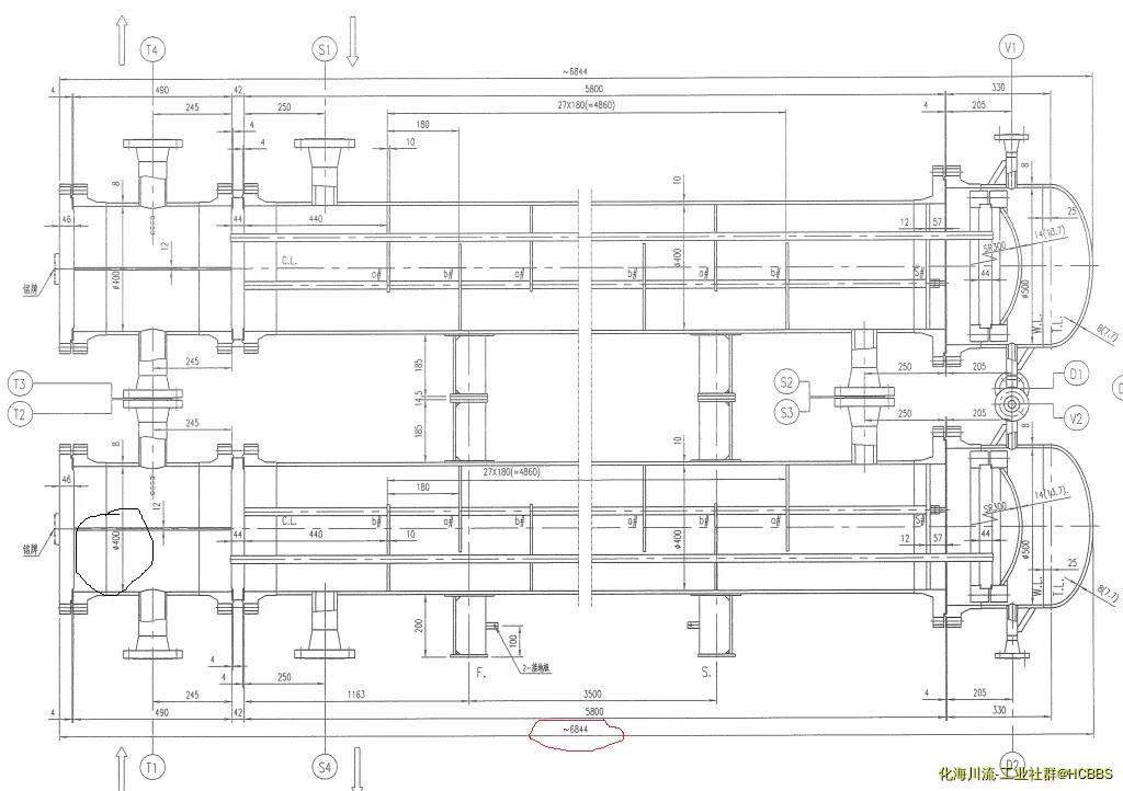

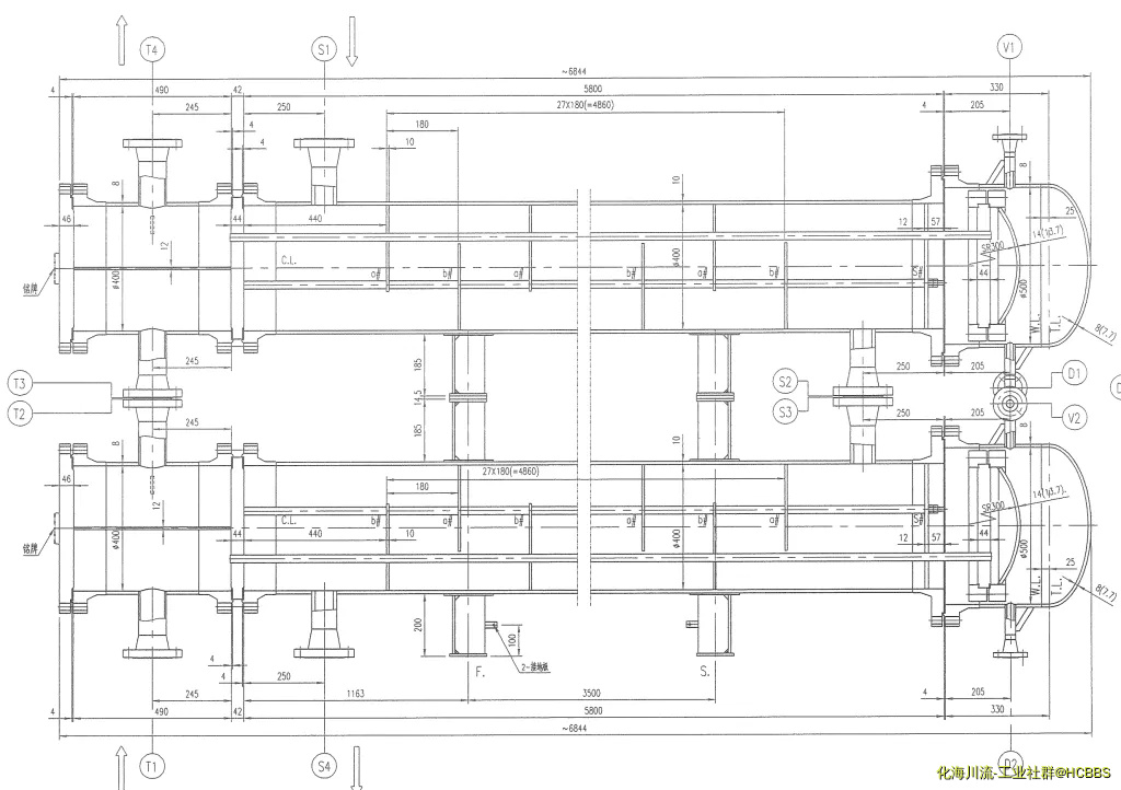

在网上查了好多关于切线长度的文字说明,但觉得太过抽象,看图纸还是不怎么理解具体是那一条线的距离。麻烦大家能不能帮我在图纸上标出具体是那个地方是换热器的切线长度,那一条是公称直径?最好是在这图纸上标注下,然后上传上来。感谢!!!

AYTEMVIP会员 VIP会员 | 显示全部楼层       最后访问IP江苏省
黑线是公称直径,就是设备内径,
红线是设备总长,不明白你说的切线长度是个什么东西

cjm6536536楼主 VIP会员 VIP会员 | 显示全部楼层       最后访问IP广东省
AYTEM 发表于 2018-8-6 16:32
黑线是公称直径,就是设备内径,
谢谢啊,我也是在填数据表的时候看到,切线长度的,猜可能也就是总长度

cxd11888VIP会员 VIP会员 | 显示全部楼层       最后访问IP山东省
换热器规格型号里面的长度是指换热管的长度。在换热器长度的表示中应该没有切线长度一说,切线长度一般表示容器两个封头切线之间的距离。

KOHEVIP会员 VIP会员 | 显示全部楼层       最后访问IP北京市
运输用的是总长,一般说公称长度,也就是换热管长度。
cxd11888 发表于 2018-8-8 05:05
换热器规格型号里面的长度是指换热管的长度。在换热器长度的表示中应该没有切线长度一说,切线长度一般表示 ...
你好,换热器管的长度一般是不是指换热管的直段长度
发表于 2018-8-8 14:15:00
你好,假如有个换热器器的规格写着700×5000×Φ19 其中的5000是指总长还是换热管的长度呢
发表于 2018-8-8 14:18:01
你这个写法我还真没见过,不敢随便说数量,长度,公称直径搞不懂是哪个  详情 回复 发表于 2018-8-9 08:43
你这个设备规格不能妄加猜测,因为你这不是换热器规格的标准写法。浮头式换热器:BES500-2.5-55-6/25-2 U形管换热器:BEU 500-6.4-55-625-2  详情 回复 发表于 2018-8-9 05:33

iwjtueabk | 显示全部楼层       最后访问IP台湾省
700應該是數量
5000是長度
19是管束直徑----19=3/4"
iwjtueabk 发表于 2018-8-8 15:38
700應該是數量
5000是長度
19是管束直徑----19=3/4"
700不是公称直径吗?
cxd11888 发表于 2018-8-9 05:33
你这个设备规格不能妄加猜测,因为你这不是换热器规格的标准写法。浮头式换热器:BES500-2.5-55-6/25-2   ...
谢谢你的回复!我也不是很懂,要填个表统计些换热器,里面模板中规格一列就是写这700×5000×Φ19

TVBVIP会员 永久VIP | 显示全部楼层       最后访问IP吉林省
用壳侧内径、换热管直管段长度来表示。切线长度应该是对U型管换热器说的。

飞鱼accVIP会员 VIP会员 | 显示全部楼层       最后访问IP甘肃省
切线长度不是总长度。
发表于 2018-8-15 09:06:54
泡沫_ZPTK + 5 积极参与
切线长度是指两封头切线之间的距离,前面有人说对着呢。按照你的图,就是从最左边开始到右边椭圆形封头直边段右侧的距离,也就是从最左边开始到筒体右侧与椭圆形封头焊缝处的距离加上封头直边段的距离。
