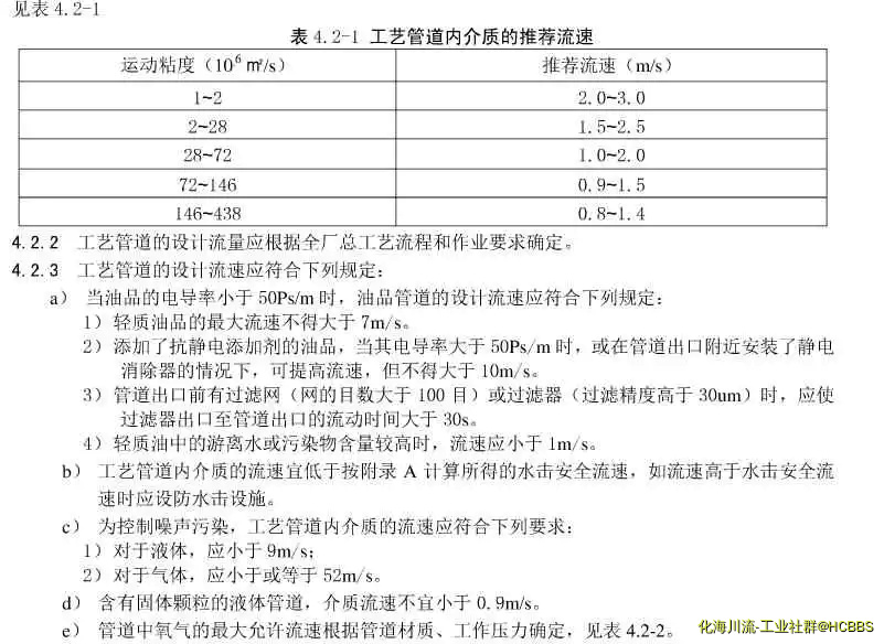

甲类液体在管道内的安全流速是多少?有没有相应的标准规范要求呢?

1.webp 看看SH3108这个标准~~

根据GB50074-2014第8.1.9条,从下部接卸铁路罐车的卸油系统,应采用密闭管道系统。从上部向铁路罐车灌装甲 B 、乙 、丙 A 类液体时,应采用插到罐车底部的鹤管。鹤管内的液体流速,在鹤管浸没于液体之前不应大于 lm/s ,浸没于灌体之后不应大于 4. Sm/s。
第8.2.8条,向汽车罐车灌装上述液体时,要求的流速也一样。

HGT20570里面管径选择部门,也有流速的参考设置,大家遇到这个问题的时候,可以参考下,流动就意味这产生静电,对于安全流速的设定,也算是安全问题吧,另外管路一定要做好接地措施,要按时做好检测。
