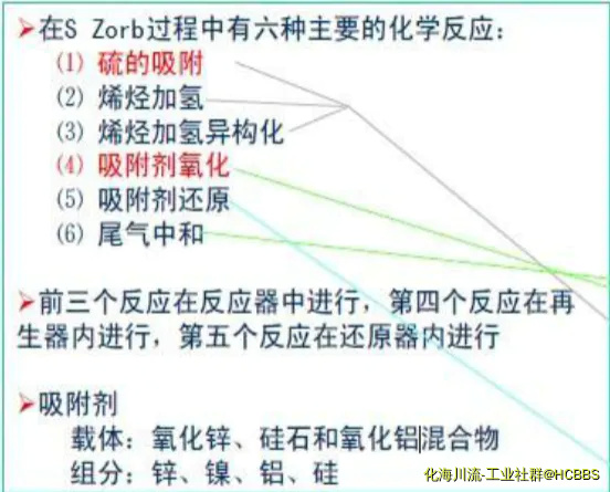

szorb反应中到底有没有裂化反应?为什么?

我认为有,只是不是主要反应!但是在中国,x i惯上把从重质油生产汽油和柴油的过程称为裂化;而把从轻质油生产小分子烯烃和芳香烃的过程称为裂解(见热解)。

sei课件明确指出了没有裂化,很为难。实际的生产中轻烃量又要外送,说明了确实有裂化!

应该没有,裂化反应一般要在450度以上发生

可是事实有轻烃生成
