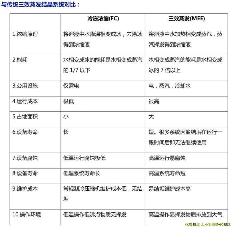

冷冻结晶浓缩(FREEZE CONCENTRATION)高盐废水解决方案,针对:
高盐工业废水、高盐MVR蒸发后母液、
盐酸酸洗液回收
1、能耗低(水相变成冰的能耗是水相变成蒸汽的1/7 以下)、
2、有效避免MVR等加热蒸发方式易结垢、腐蚀的缺点
3、除用电外,无需蒸汽和冷却水
这种高盐的废水(包括MVR蒸发后母液),付费危废公司回收,成本高。不妨考虑下冷冻结晶浓缩技术,通过降温(不是低温蒸发)析出盐,减量后再危废处置,费用可节省50%以上。对于精细化工厂,稍上规模的,一天预计节省万元以上危废回收费用。
冷冻浓缩与传统加热蒸发对比
冷冻浓缩与传统加热蒸发对比

针对什么物料呢

chem-equip.netVIP会员 VIP会员 | 显示全部楼层       最后访问IP安徽省
接触高盐废水的材料如何控制?

高盐废水VIP会员 VIP会员 | 显示全部楼层       最后访问IP江苏省
本技术适用于:出水水质较稳定、成分不多的高盐废水。欢迎加好友交流。
发表于 2018-10-22 09:23:43
chem-equip.net 发表于 2018-10-21 15:12
接触高盐废水的材料如何控制?
盐的阴离子的腐蚀性相对蒸发器的温度呈几何级数增加,这是当前MVR的一大难点。如用钛材等价格昂贵。
我们冷冻浓缩是把高盐废液降温,在低温下,盐的腐蚀性可以忽略不计了。
发表于 2018-10-22 09:28:08
接触过冷冻脱销,这个要看各种盐在不同温度下的溶解度,有些盐的溶解度受温度影响不是很大,此技术有一定的适用性,但不一定适合所有盐的浓缩,配合DTRO膜浓缩不错,浓缩完的水回膜系统循环。

冷冻脱硫酸钠很成熟的工艺了。。好早了。。国内大部分氯碱厂都有。  详情 回复 发表于 2018-10-24 10:59

这里能耗有必要修正下,根据水的液转化为气态、固态的物理变化的能量所需对比,冷冻浓缩虽然节能,但是不至于1:7这么大的差距

高盐废水_C_SNEW楼主 | 显示全部楼层       最后访问IP江苏省
像精细化工、制药等用到大量酸碱的行业产生的高盐废水,适用本冷冻浓缩技术的较稳定的水质。尤其是含有挥发性成分的高盐废水,不适宜加热蒸发,就只能优先考虑本冷冻浓缩技术了。
这种冷冻脱硫酸钠的工艺确实成熟,与我们冷冻浓缩技术一样,利用温度变化影响溶质溶解度的大小来实现。
但是废水冷冻浓缩的情况比前者要复杂些,这个是技术所在。
qq375170364 发表于 2018-10-22 09:39
接触过冷冻脱销,这个要看各种盐在不同温度下的溶解度,有些盐的溶解度受温度影响不是很大,此技术有一定的 ...
版主所言极是。冷冻浓缩的适用面较之多效、MVR要窄,但是一旦适用的废水,处理起来,在能耗、设备运行维护方面大有优势。
