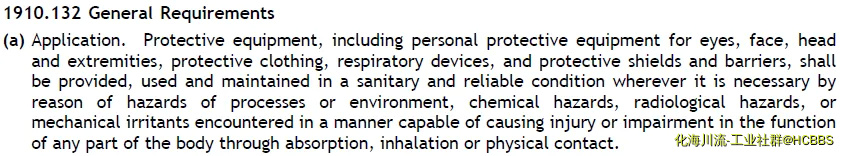

RichardChanVIP会员 VIP会员 | 显示全部楼层       最后访问IP江苏省
回帖奖励 +1 财富值财富
OSHA 1910.132有这么一条
发表于 2019-3-18 20:25:03
