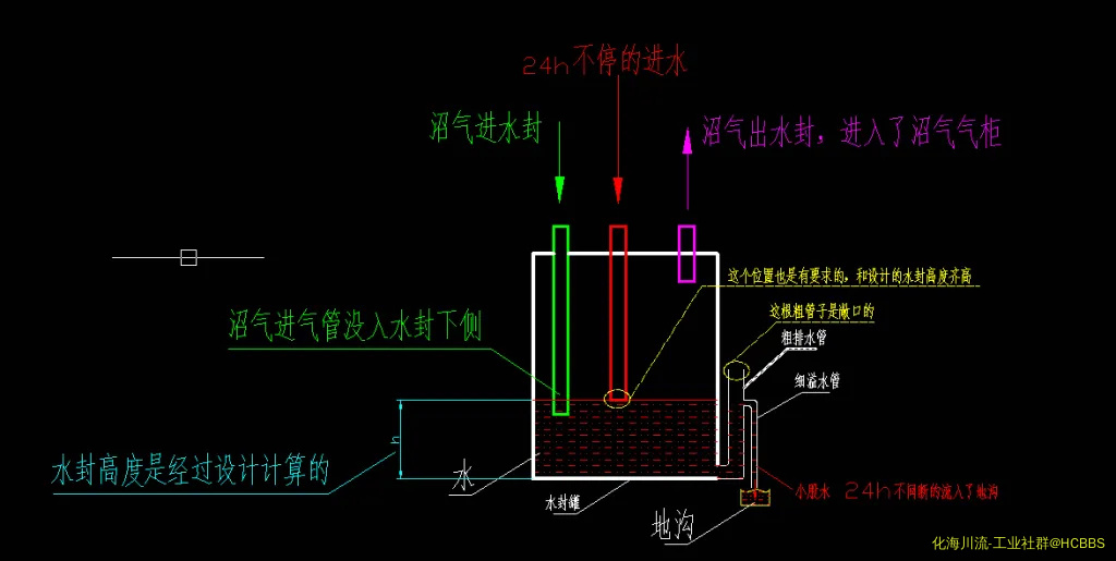

我搞安全管理,到公司厌氧罐区处巡查,发现大部分水封的出水细管观察口那里都不间断往出流水;
但个别的几台不流水,而且能闻到一股沼气味道;
所以想研究一下水封的结构,水封年久了,都有保温,而且公司非危化类公司,属于食品加工,所以好多设备都是自制或者旧设备拼凑的。
照片就是我想了解的水封罐,另外一幅图片,是我用cad画的,我的理解和困惑也在图中做了说明,这个图是我根据自己的思考画的,大神们帮我看看,肯定有不正确的地方!
是不是沼气从进气管通入水封罐液面以下,压力低了,气体被水拦住了;厌氧罐侧的沼气压力一旦高了,沼气被压入水中,就好像我们含了一根汽水塑料管,往水杯里吹气一样,沼气在水里不溶解,以小泡泡的形式突破了水封,进入了水封上侧的空间,然后从出口管进入了沼气气柜,这样对吗?

水封有小量出水很正常,不溶性气体溢出也正常。另外你的昵称好像有点大,呵呵。

1、最高水封高度一般是为了保护设备不超压的,这个是为了保护设备安全,不太了解这个“沼气”设备的耐压能力。
2、不连续上水的情况下,除了前面说的会因为时常的突破而导致水封越来越低外,也会导致水封水溶解物浓度越来越高,(死水)会自然的往外挥发出现异味的。
3、基于楼主描述的情况,连续上水应该是必须的,而且连续上水的量是可以调节的,应该主动的去调试:就是要找到最高水封溢流口不出水,降低水封的同时,又要确保现场没有异味的合理的上水量。

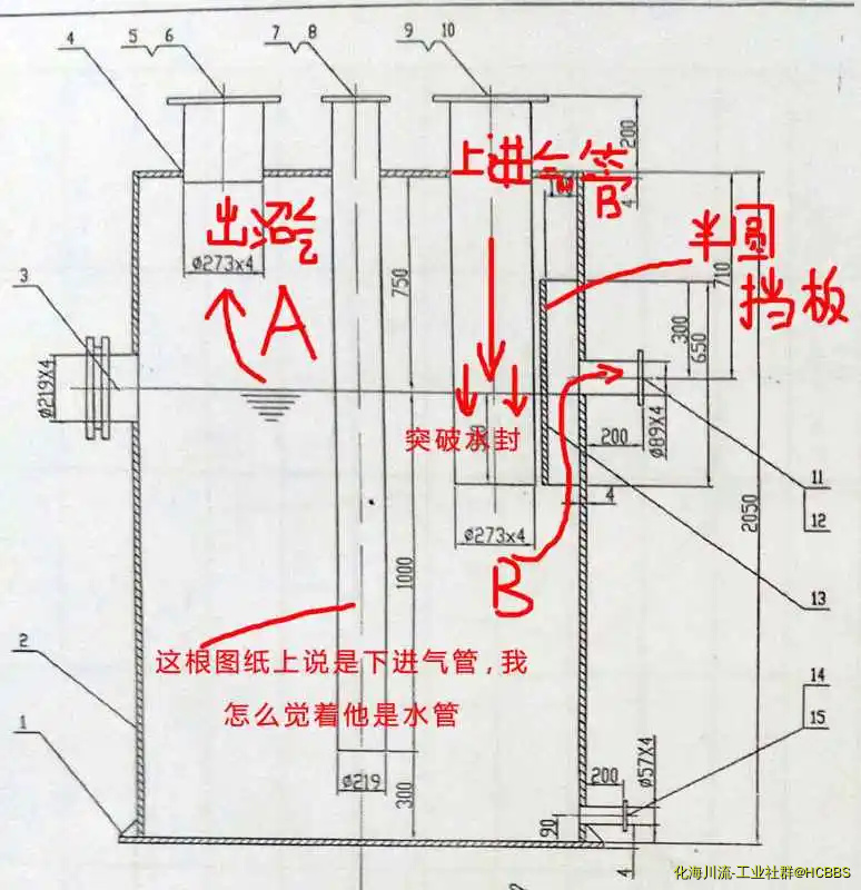

请问,这幅图里:1、突破水封后,沼气为啥不会从B方向随着溢流跑出去?2、中间那根细管子,图纸说是下进气管,我怎么觉着它是进水管子呢 左边和液面一边高的,那个是视镜口  详情 回复 发表于 2018-8-2 10:34
发这个帖子之前,拜读过您2014年的帖子,很专业,我看着费劲 没想到您能亲自过来 我问了一下我单位的工段长,他说这个水封的水没过沼气进气管,当厌氧罐顶部的三相分离器中沼气达到一定量,压力稍微高一点,沼  详情 回复 发表于 2018-8-2 10:06

你说的基本正确的,水封就是利用一定高度的静水压力来抵抗排水管内气压变化,防止管内气体进入容器内的措施。

这么小的水封罐, 能起什么作用,很好奇。如果是担心倒串,这么小的罐子,根本起不了什么作用。

我问了一下我单位的工段长,他说这个水封的水没过沼气进气管,当厌氧罐顶部的三相分离器中沼气达到一定量,压力稍微高一点,沼气会像吹泡泡一样的通过水封水,进入水封罐水面上侧空间,如果气柜里压力高,沼气就在液面上侧再累积,达到一定压力了进入气柜,把气柜顶起来。通常为了保证气柜有一定的压力,我们在气柜顶子上压点石头。
溢流管那里,冬季为了防冻,24小时往水封里加水,所以溢流细管也不断地往出流水,这能保证水位,能没过沼气进气管下部;
夏季,就是间断性加水了,加点水后,从溢流粗管那里观察,能看到溢流管里有水,但这个水只有在突破水封时,能顶出来一些,这就验证了您说的“里面的水位越来越低、浓度越来越高”。
夏季,沼气里带有一些水蒸气,共同进入了水封罐,导致水封罐里的水位也上升,经常性排水、换水。
气体从水封水面上侧,可能反窜如水管道,但是水管道里水压4公斤多,沼气压力才零点几公斤,所以没事。
这是我所了解的,有什么问题吗?还有,夏天水封里水位高了,经常排水,是因为浓度高了,效果不好了吗?
左边和液面一边高的,那个是视镜口
发表于 2018-8-2 10:34:24
B口应该是水封水的一流口,要是不能充满水或者出水口没有足够的水封的的情况下,水封突破时气体会从这里面出来一点。  详情 回复 发表于 2018-8-4 12:17

h3开口主要功能是防虹吸的   还有一功能   补水管水量特别大  溢流管流量卡住时 就有可能从这个口出来水

水封高度 就是插到水面下管子 那一小段  再加上 背压(由气柜决定)

B口应该是水封水的溢流口,如果进气管真要如图中看到的离挡板那么近,要是排水管不能充满水或者出水口末端没有足够的水封的情况下,水封突破时气体可能会从这里面出来一点。但立面图中所画的左右的管口实际不见的就在左右,所以真实情况,进气口不一定离挡板就那么近。这个要看俯视图(开口方位图)。
发表于 2018-8-4 12:17:51
奥!对了,还得看管口方位,您说的对!  详情 回复 发表于 2018-8-4 14:23
